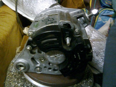

Непрочитанное сообщение 707 » Пн апр 22, 2013 19:55:21

Непрочитанное сообщение 707 » Пн апр 22, 2013 21:15:51
нарооооооооооод очень надо
Поблагодарили: 1271 раз
Re: Трёхуровневый регулятор напряжения
Непрочитанное сообщение zombie177rus » Пн апр 22, 2013 21:21:08
Что написано на гене?
707
Сообщения: 375
Благодарил (а): 8 раз
Непрочитанное сообщение 707 » Пн апр 22, 2013 21:34:15
не помню .но регулятор двух хвостовый
Непрочитанное сообщение гость » Пн апр 22, 2013 21:43:21
707 писал(а):
Сусанин писал(а):я ставил, только щеточный узел был не на то ген, переделал - работает, ему не важно какой ток, он рулит напругу
нарисуй пожалуйста .а то у меня вот такой гена стоит
707
Вряд ли Сусанин что-то здесь нарисует
