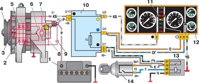

Решил прозвонить все по схеме (фото) тестером, везде есть контакт . Решил проверить проводок возбуждения на гене, при включенном зажигании я так понимаю должен идти туда +12В но не идет.
Провод возбуждения делал напрямую к генератору через реостат чтоб можно было регулировать напряжения, но мне этот колхозинг не нравится)) есть у кого мысли какие? :hmmm:

Нет я сделал регулировку эту напрямую чтоб шла зарядка. т.к. если подключить на генератор коричниво-белый провод провод горит лампа аккума и не идет зарядка, а на прямую все заряжает, а реостат я поставил чтоб регулировать напряжение иначе слишком много выдает напрямую (более 16В) выставил на 13В

Все проблема моя решена)
Видимо изначально небыло контакта на приборах, которое решается пропайкой "папок", но я до того как это узнал сделал систему подачи возбуждающего тока напрямую и через реостат. Видимо для гены это было не круто, т.к. когда обороты повышаются, то повышалось и напряжение.
Вообщем запаяв "папки" я поставил приборы и они заработали, но горела тусклинько лампа аккума и не шла зарядка, прозвонил все провода по схеме (см.выше), все норм. Решил все таки проверить генератор, в итоге оказалось что у меня сгорели 2 диода в диодном мосту)) Нашел старый генератор от 08 выпаял оттуда 2 диода и запаял их себе и ВУАЛЯ!! зарядка идет 14В)))

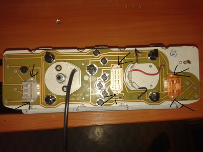

Не совсем понял почему нужно высверливать 8 заклепок. У разъемов их же 6... Где еще2?

zong1989 писал(а):Не совсем понял почему нужно высверливать 8 заклепок. У разъемов их же 6... Где еще2?
клепки разъемов ваааще трогать нельзя
Добавлено спустя 8 минут 34 секунды:
zong1989
тебе нужно подобраться к этим "разъемам" - но только с обратной стороны
там и найдешь 8 алюминиевых заклепок

Я снял приборную панель. Так 6 заклепок держут папы. Вот их и надо высверливать как я понял. Где ж еще 2?
Добавлено спустя 30 секунд:
По 2 заклепки на каждую колодку.
Добавлено спустя 1 минуту 26 секунд:
Или есть еще 2 которые крепят плату к задней части приборки. Тогда я не пойму зачем их трогать...
Добавлено спустя 2 минуты 23 секунды:
https://www.drive2.ru/l/3588518/ вот как я понял высверлил то он 6 заклепок которые держат папы
Добавлено спустя 7 минут 38 секунд:
Вот пометил черными стрелками

zong1989 писал(а):Я снял приборную панель. Так 6 заклепок держут папы. Вот их и надо высверливать как я понял. Где ж еще 2?
Высверливай их и всё - если плату полностью снимать не будешь.
Только корпуса разъемов придется потом на саморезы сажать, а я сажал на болтик с гаечкой (для надежности).
А если плату не снять - то про болтик забудь.
