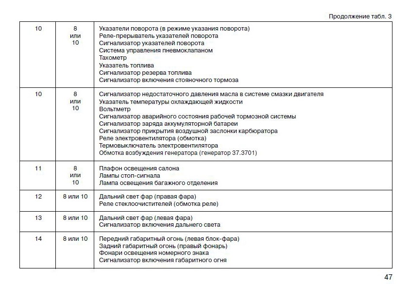

Meart писал(а):Чем теперь в этом блоке занят пред F9?
Включи ближний свет и узнаешь, что Ф9 теперь отвечает за ЗПТФ и их сигнализатор в щитке приборов.
Meart писал(а):Сегодня звонился туда, а там нет +12 от "главного" реле.
Конечно, ведь катушки зажигания то нет.
Meart писал(а): уж больно вкусно выглядит +12В, по зажиганию, да еще и через пред...
Тебе ж управляющий "+" нужен для реле? Кнопка обогрева заднего стекла :thum1: . Я се так на приорке сделал ДХО из ППТФ, никада не забудешь их вырубить.

Tolik2402 писал(а):там на F9 теперь задние птф висят. подключен F9 к Ш3(3) и Ш13(1)
Где это надыбал? Часа два читал форум, пока не увидел в другой теме про ЧЯ, Димар брякнул коротко, мол, да там отличия только в F9, он в новых ЗПТФ защищает...
До этого, сколько схемы не гуглил, во всех F9 идет на Ш11-3 для генератора Г-222(3).
Буйный писал(а):Тебе ж управляющий "+" нужен для реле? Кнопка обогрева заднего стекла
Да я провод двужильный уже под кнопку обжал. Все с ЧЯ хочу брать. В принципе по сути я с этой кнопки и буду брать. (Ш13-6, защищается тем же F1, по ней подается плюс на задний "дворник" 2104, а в подкапотное пойду через Ш4-5 - Ш11-8 если там не занято)
Кстати в рамках этих всех поисков, нашел на мой взгляд очень хорошую запись, по различиям блоков, и что делать при замене с одного на другой.
http://www.drive2.ru/b/620832/

Meart писал(а):Где это надыбал?
В Инструкции по Эксплуатации Жигоинжа
