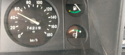

Еду вчера ночью, стрелка зарядки ушла в зеленую зону, по фото видно. По БК напряжение показывает 14.4( проверял, показывает правильно) с включёнными фарами, включил, обогрев ,задние ПТФ понизилось до 13.9 все выключил, остались только фары, подскочило напряжение до 14.7. Потом потихоньку пошло вниз и остановилось на 13.9.Что это за глюк такой?И да, в таком положении стрелки как на фото, она не ровно стоит а дрожит.

Водяной, щётки норм? Охлаждайка не капает (утром сухой рукой - проверка сопливости короткого шланга СОХ) на генератор?

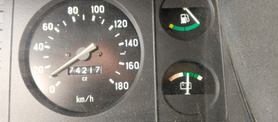

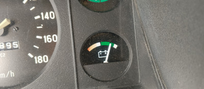

Поменял РЗ. Все вернулось на свое место.Фото 1. Пробка, все выключено, горят стопы, напряжение 13.7. Фото 2. Пробка, включился вентилятор, горят стопы, напряжение 13.1. Фото 3. В движении фары выключены, напряжение 14.0-14.1
