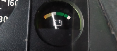

Еду вчера ночью, стрелка зарядки ушла в зеленую зону, по фото видно. По БК напряжение показывает 14.4( проверял, показывает правильно) с включёнными фарами, включил, обогрев ,задние ПТФ понизилось до 13.9 все выключил, остались только фары, подскочило напряжение до 14.7. Потом потихоньку пошло вниз и остановилось на 13.9.Что это за глюк такой?И да, в таком положении стрелки как на фото, она не ровно стоит а дрожит.
Сообщения: 42213
Поблагодарили: 5095 раз
Из-за чего перезаряд
Непрочитанное сообщение Буйный » Вс июн 29, 2025 15:57:08
Водяной, щётки норм? Охлаждайка не капает (утром сухой рукой - проверка сопливости короткого шланга СОХ) на генератор?

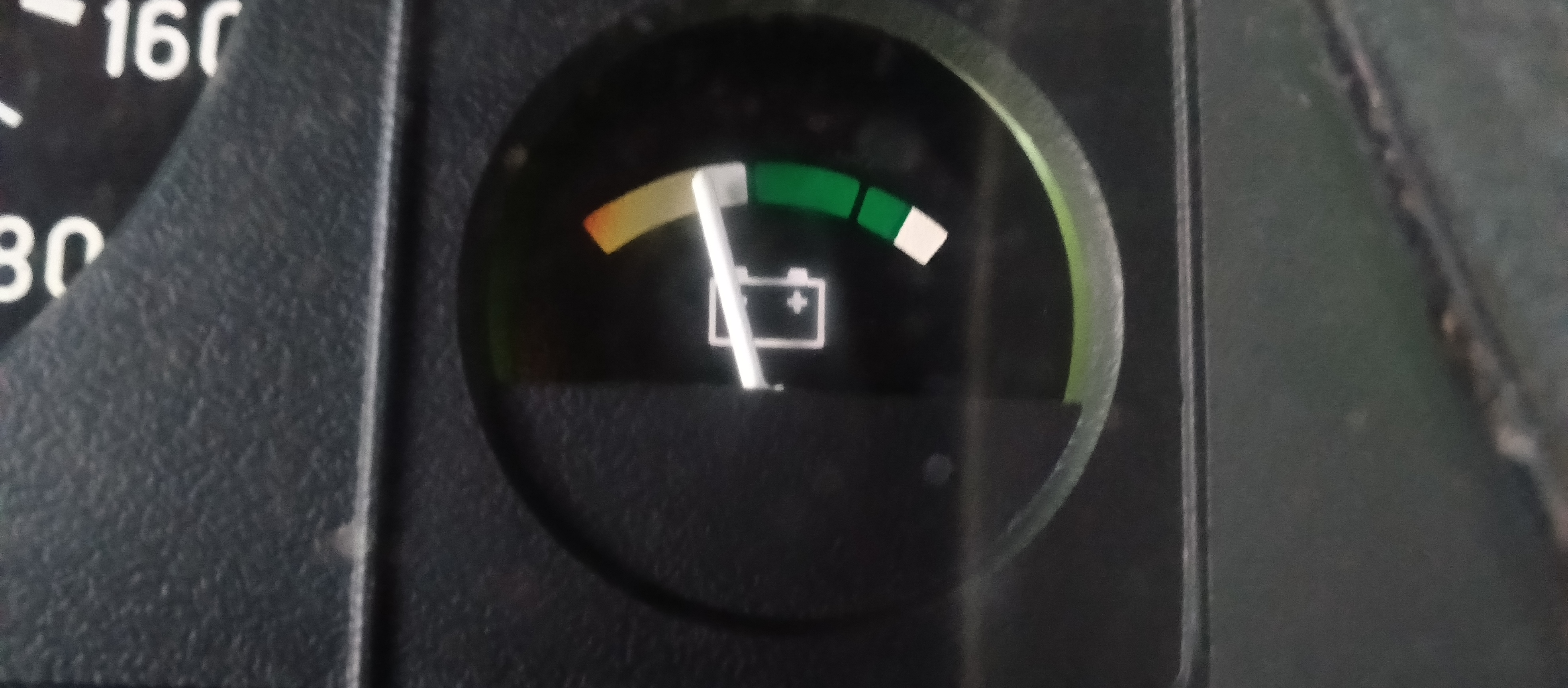

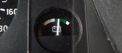

Поменял РЗ. Все вернулось на свое место.Фото 1. Пробка, все выключено, горят стопы, напряжение 13.7. Фото 2. Пробка, включился вентилятор, горят стопы, напряжение 13.1. Фото 3. В движении фары выключены, напряжение 14.0-14.1

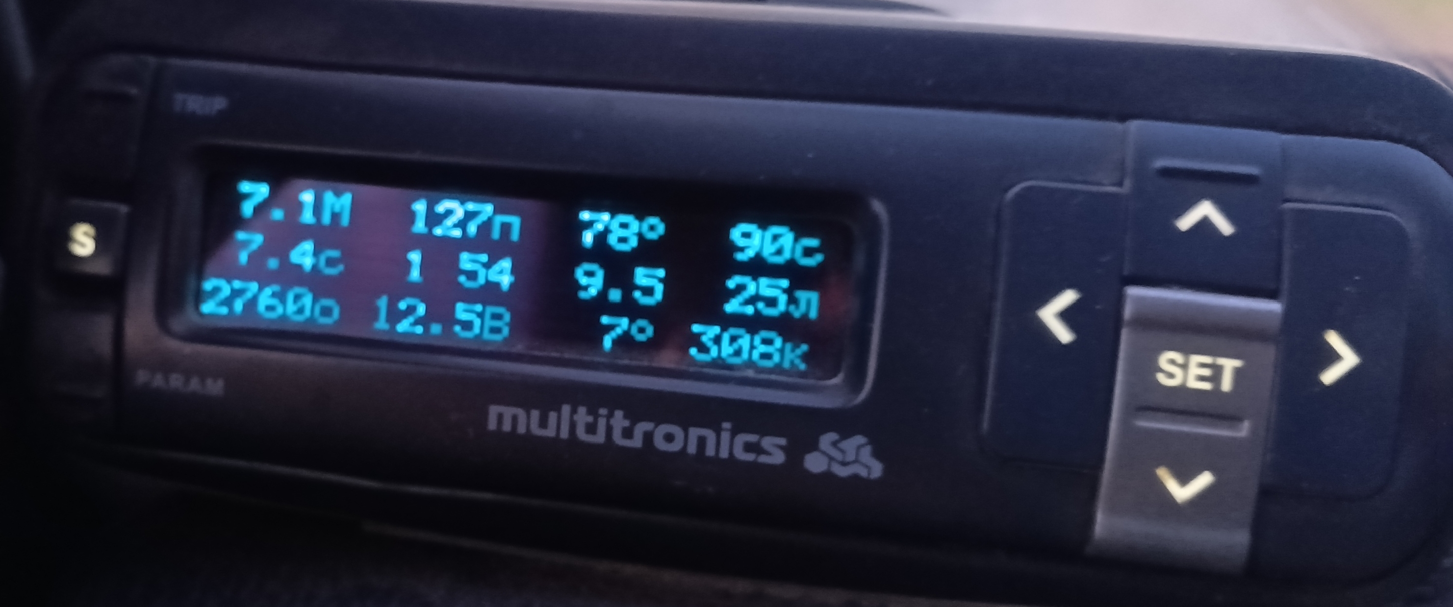

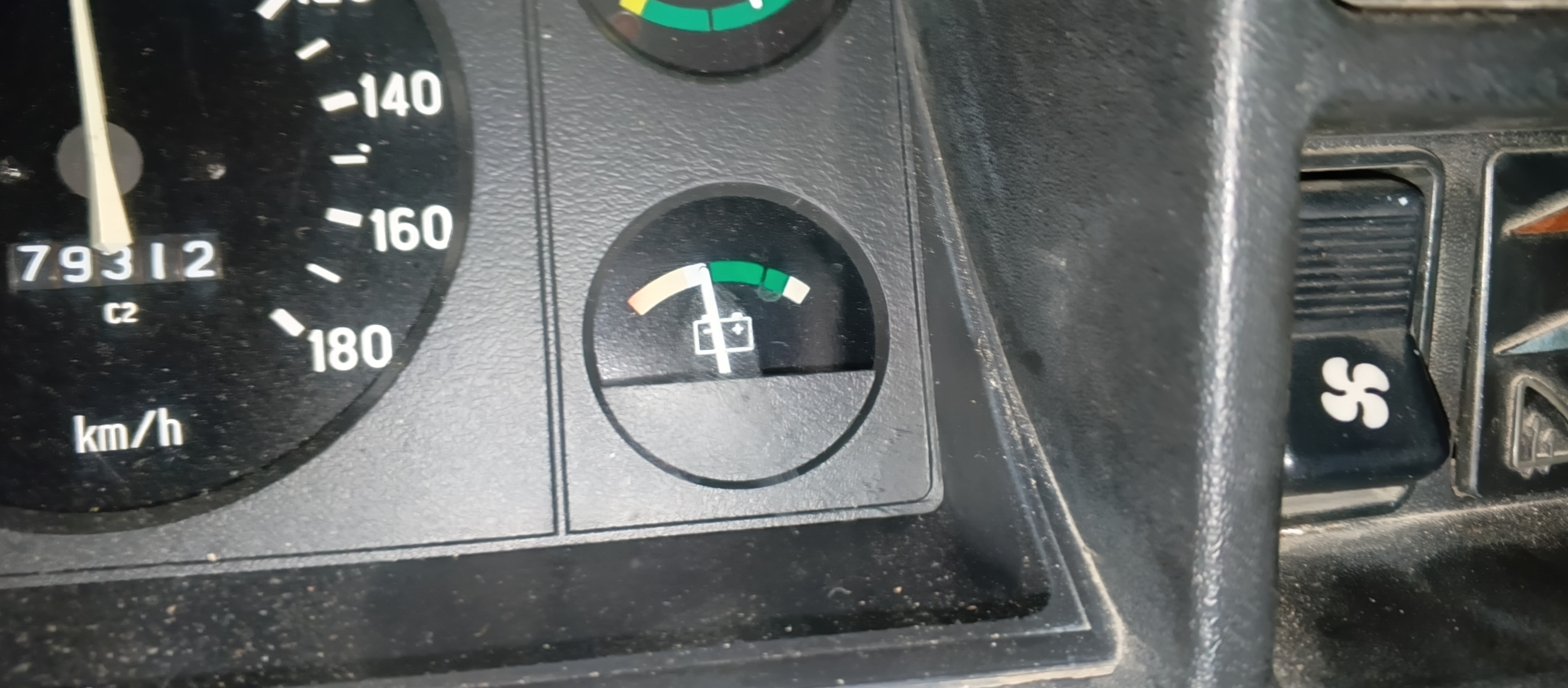

Достал меня уже генератор и все что связано с зарядом. Еду сегодня с включённым ближним светом, стрелка вольтметр стоит между белым и зеленый сектором, напряжение по БК 13.0 В. Отключаю свет,напряжение становится 13.6 В. Стрелка встала посредине зелёного сектора. Включаю все потребители ближний, задние ПТФ, обогрев заднего стекла напряжение упало до 12.5 В. Стрелка при этом ушла между красным и белым сектором.Есть какое-то решение проблемы зарядки? Опять поставить трехрежимный РР.?
Включены все потребители, напряжение 12.5
Стрелка вольтметра при всех включённых потребителях
Все потребители выключены. Напряжение 13.6
Включен ближний свет фар.
Сообщения: 42213
Непрочитанное сообщение Буйный » Чт окт 30, 2025 16:51:28
Водяной писал(а):
Чт окт 30, 2025 16:32:58
Подозреваю в РН проблема. Да и ЩКУ тож просит ревизии.
