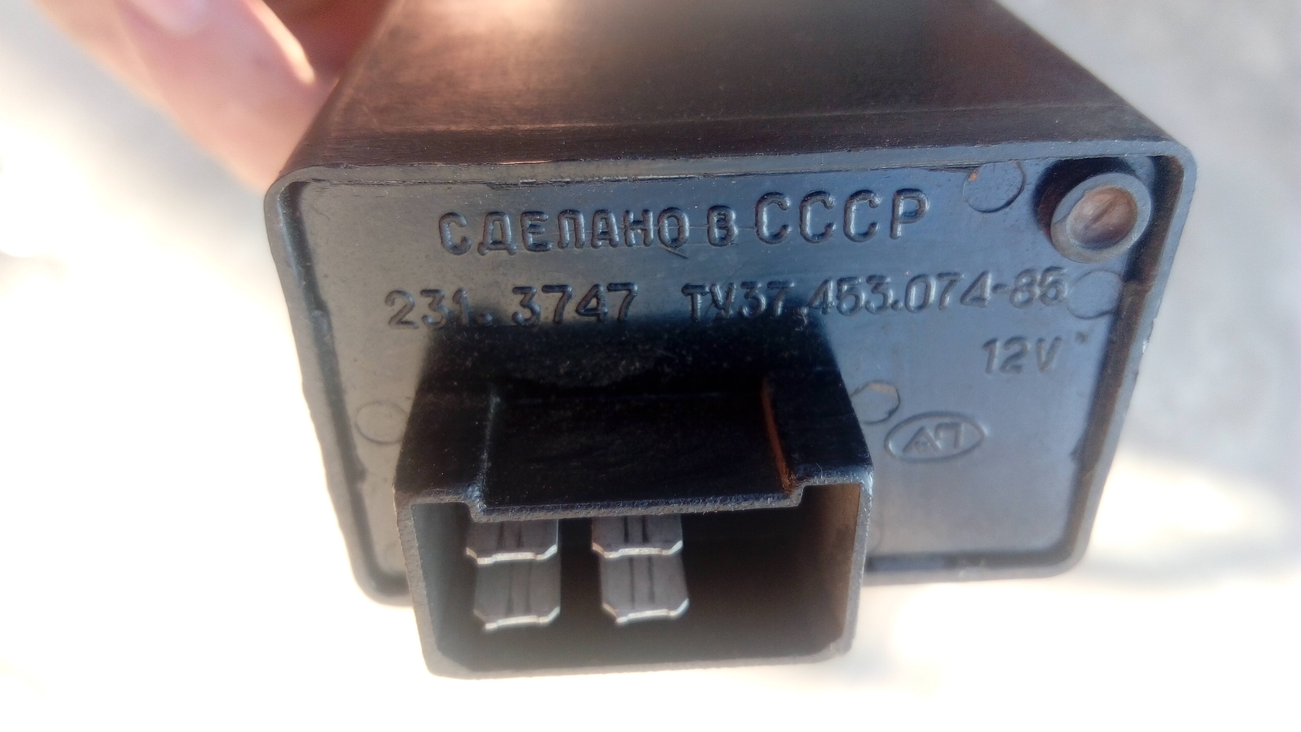

Ну что, снял я приборку, снял какое-то реле, я так полагаю, реле зажигания (1)
А что за штука под номером 2? И где реле аварийки, или это оно и есть?
Отправлено спустя 53 секунды:
Вот и вот
Вот и вот

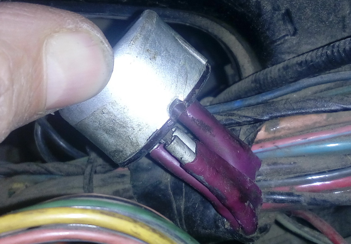

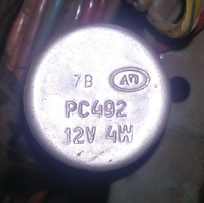

поворачиваю ключ в замке зажигания, а приборка молчит
Снял приборку, достал релюшку зажигания, кинул на 85 и 86 питание, она цокает (работает?) А лампочка, на двух других выводах прикрутил - не зажигается. Или, и не должна?
Другое, круглое, размотал, вот как оно выглядит
Отправлено спустя 52 минуты 42 секунды:
Так, не понял еще, что это такое круглое, но квадратное - это наверное реле зажигания.
А реле поворотников - вот оно, здоровое. Но виновато-ли оно? Ну, вышло бы оно из строя, тогда поворотники не моргали бы. Но у меня же проблема глобальнее, на приборке ничего не горит, а при накидывании клемм загораются постоянным светом поворотники, какого парохода? Блин, я совсем запутался...
это реле ручника.такие ставились с самого начала выпуска жигулей.и в копейки,и в 11,и в тройке,и в шохе.вероятно ставились и в семаки.ставишь на ручник и в приборке мигала лампочка.потом перестали.
Сережа, у тебя при поднятом ручнике красная лампочка на приборке мигает? Это реле это и делает. Потом завод его исключил его из схемы.
К лампочке ручника претензий нет

Ух, ну хоть кто-то откликнулся... Ну теперь понятно, заматываю обратно на круглое реле в изоленту.
Теперь, реле зажигания (я так понял - квадратное с 4 штырьками), при подаче питания на 85 и 86 выводы - щелкает. Значит - исправно?
Реле поворотов (прямоугольная коробочка), как проверить - не знаю, но какое отношение она имеет к запуску? Никакого...
Реле зажигания должно щелкать при повороте ключа зажигания в положение зажигание включено.
Щёлкает?
Отправлено спустя 1 час 25 минут 45 секунд:
На реле зажигания есть провод голубой с чёрным, он через блок предохранителей идёт под капот, под капотом он уже голубой с красным, приходит на катушку зажигания контакт Б+, на этом проводе при включении реле зажигания должен появляться плюс питания.
Ещё на реле зажигания есть коричневый провод, он должен быть под напряжением независимо от положения ключа зажигания, надо проверить на нём наличие плюса.
Таким образом контакты 85 и 86 включают реле, если на них подать напряжение реле включается, тем самым реле должно соединить контакты 30 и 87, в следствии чего подаётся питание на катушку зажигания, что необходимо для запуска двигателя.
