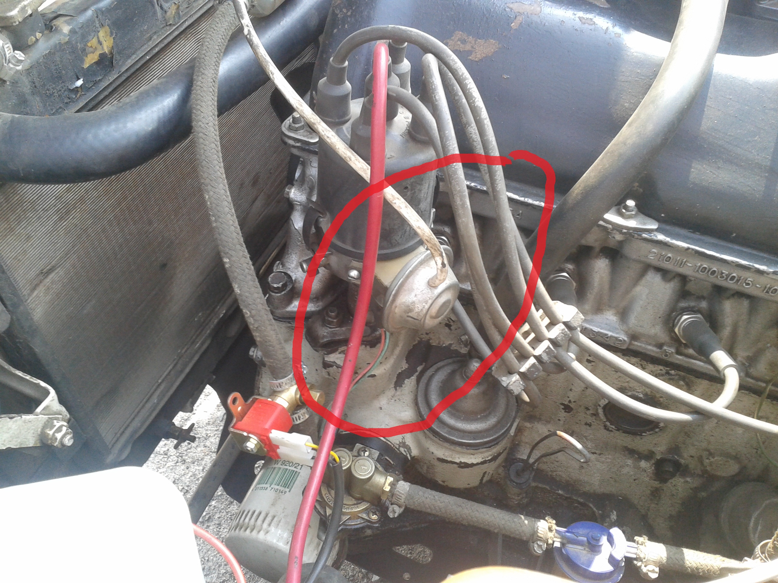

Мужики подскажите ,трамблёр сильно завален в опережение что аж к свече первого цилиндра не подобраться это нормально,я понимаю что для гбо нужно раннее зажигание но не настолько.По страбаскопу +15 гр. и лёгкие хлопки в глушитель.

Re: Все вопросы про ЗАЖИГАНИЕ. Часть 2.
Его можно выставить так, как будет удобно. Только провернуть нужно вместе с валом.
