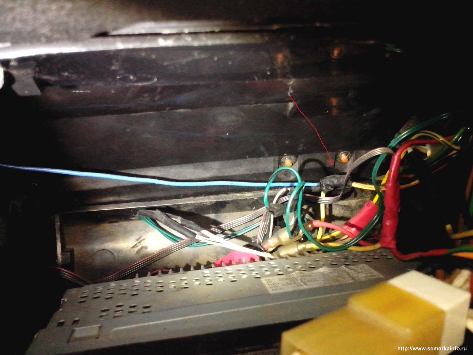

Проблема с радио.
1) Часто на больших кочках вырубается радио и почти сразу врубается, тоже самое когда передачи переключаю (реже но бывает).
Еще задеваю зеленый провод под педалью газа. Думаю дело в нем. Как то подергал его и радио врубилось. Где-то под ручкой кпп этот провод либо перетерт либо плохой контакт.
2) Сейчас еще выпал откуда-то черный провод. Фото ниже. Хочу понять куда он был воткнут, в оплетку проводов (на фото) или шел к вентилятору под крышкой обдува. Судя по длине-скорей всего в оплетку.

Сними радио, посмотри откуда оно подключено( обычно от прикуривателя ), а черный провод... Масса откуда то отвалилась

Непрочитанное сообщение VVB » Вс янв 04, 2015 17:35:22
JaguarRUS
зеленый провод - скорее всего - идет от магнитолы на динамики
можно вытащить магнитолу и посмотреть, можно и по проводам пройти
