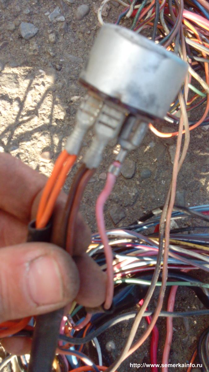

Помогите разобраться что это за фиговина на старой проводке стояла род приборкой.
Re: Проблемы с приборной панелью
Непрочитанное сообщение JET » Чт ноя 06, 2014 14:25:23
Vovan28 писал(а):что это за фиговина на старой проводке стояла род приборкой.
Реле-прерыватель лампы контроля ручного томоза.
Ручник поднят - нижняя лампочка на приборке моргает.

Именно так, вот схема его подключения в копейке, оно под поз.14.
Реле лампы ручника.jpg (7.73 КБ) 10851 просмотр

Спасибо за обьяснения. На новой проводке некуда его ставить разьемов нет. Если неставить? Нечего страшного непроизойдет? Сейчас ручник поднимаеш лампа на приборке просто горит немигая.

Vovan28 писал(а):Сейчас ручник поднимаешь, а лампа на приборке просто горит, немигая.
Так и заложено заводом-производителем :yes: .

А если не ставить его нече небудет?

Я уже ответил
Буйный писал(а):Так и заложено заводом-производителем :yes: .
