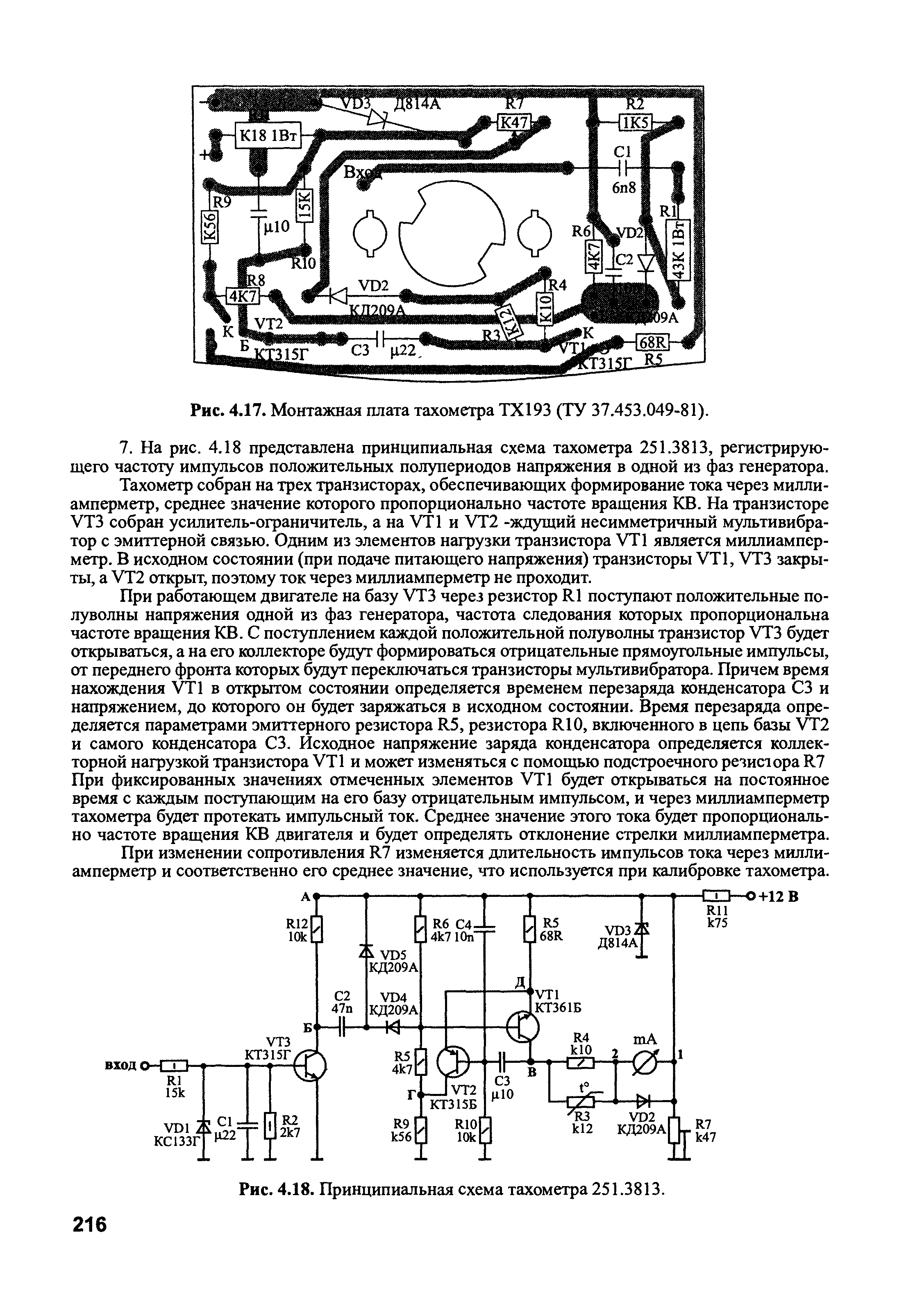

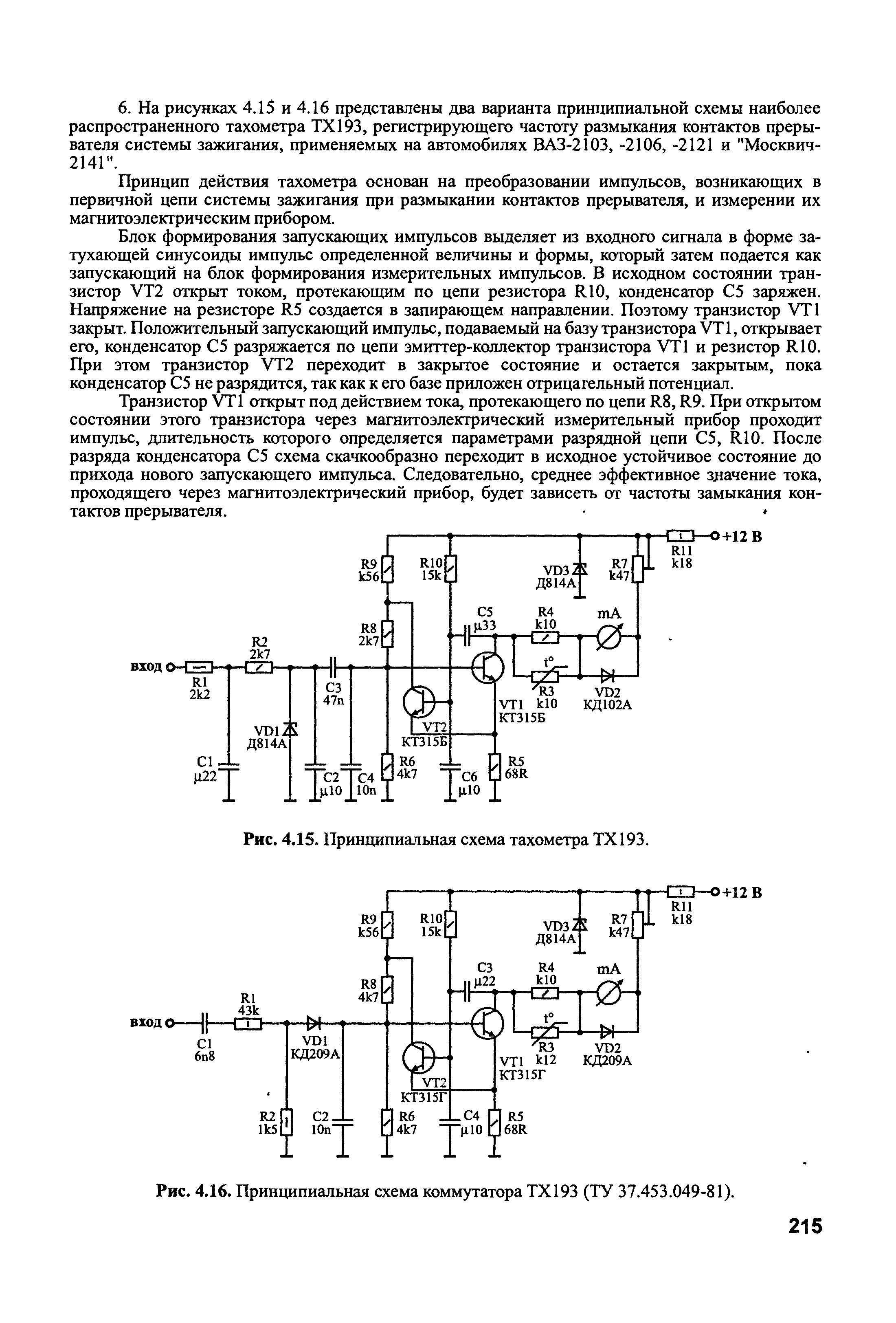

вот сканы из книги, про классические тахометры
