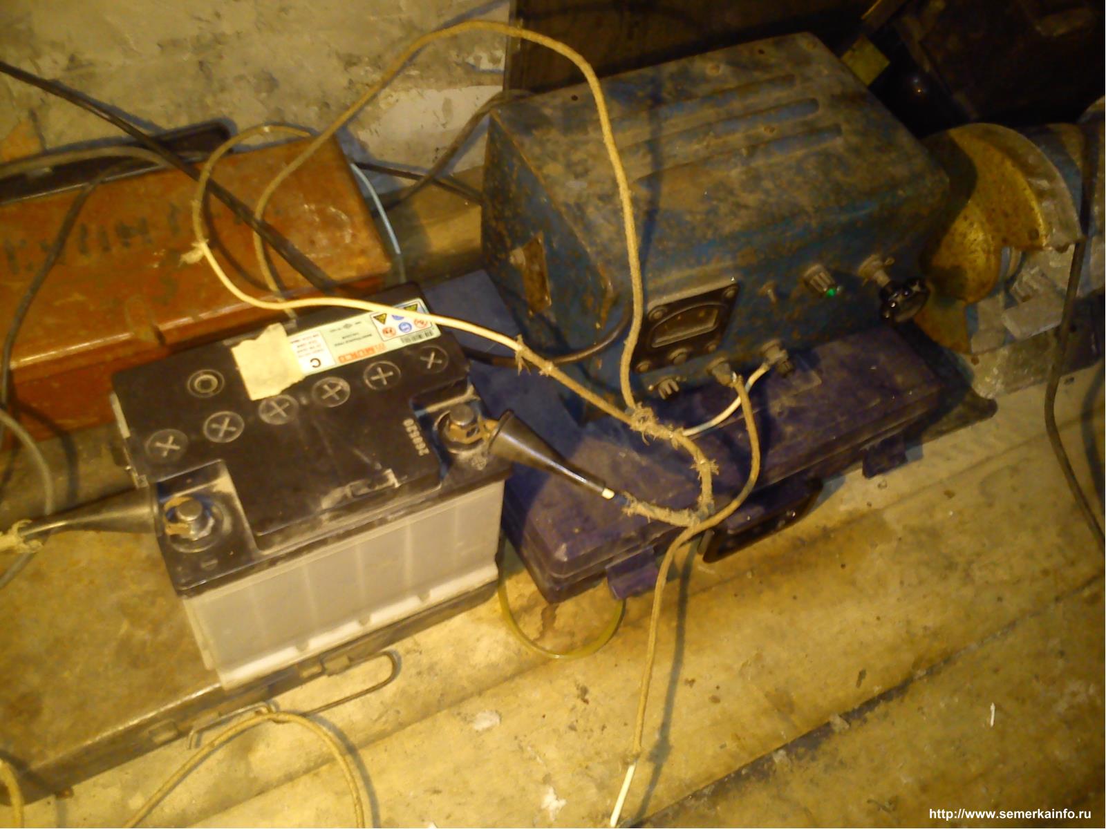

Непрочитанное сообщение Medved@790 » Сб янв 18, 2014 15:05:43
имеется аккумулятор мутлу кальциевый обслуживаемый 60а/ч пятого года...старичок уже, но в -20 крутил бодро, так что предположу что его не высаживали в ноль и стерпит он еще достаточно долго. по старой памяти - на москвиче мутлу стоял, стоял где то до нас и еще семь лет ходил.
проверка плотности показала разброс 1,22-1,26 от крайних банок к средним в -1-2гр.
уровень в крайних немного меньше нормы, но пластины скрыты. немного загажена кислота мелкими ошметками.
я поставил его на зарядку на ночь, дал шесть ампер, но температура в гараже около -5гр.
может кислоты купить на доливку 1,30 или пока так попробовать зарядить?
многие посоветуют из говна конфетки не делать, в принципе согласен, но пока денег нет то попытаюсь отдалить его кончину на сколько это возможно.
буду рад вашим советам по восстановлению :flowers:

Непрочитанное сообщение Буйный » Сб янв 18, 2014 15:56:10
Medved@790 писал(а):может кислоты купить на доливку 1,30
Миша, пока этого не делай (доливку) :no:
Medved@790 писал(а):пока так попробовать зарядить?
Да. Корректировку плотности проведёшь после окончания зарядки, признаки которой тебе известны.
Medved@790 писал(а):проверка плотности показала разброс 1,22-1,26
Ничего страшного, это не КоЗа в одной из банок.
Medved@790 писал(а):пока денег нет то попытаюсь отдалить его кончину на сколько это возможно.
И правильно, летом точно поработает.

итак, я сбегал в гараж.
прошло около шести-семи часов, вольтаж поднялся с 15,6в до 16,85в. ток с шести упал до пяти ампер. плотность 1,25-1,27-1,27-1,27-1,26-1,23.
есть пузырьки, но не слышно кипения; воняет, как у аккумуляторщика в цеху.
ждем чуда дальше.
Re: Все вопросы про АККУМУЛЯТОР. ч2
Непрочитанное сообщение четвёрковод » Сб янв 18, 2014 21:09:35
Убавить надо бы ток, тебе же не нужен заряд по быстрому, да и напруга высоковата.
Утром пойдёшь в гараж, не торопись свет включать, проветри сначала.
1.23 то проблемная банка имхо, надо бы попробовать потренировать батарейку и в последствии зарядить малым током...
Сообщения: 19954
Благодарил (а): 847 раз
Поблагодарили: 1428 раз
Непрочитанное сообщение Medved@790 » Вс янв 19, 2014 6:18:26
Саш, пока не убавлял, не видел твоего сообщения когда ушел в гараж.
на 9:40 ток 4,5а, напряжение 14,84, плотность 1,26, 1,28, 1,28, 1,28, 1,26, 1,22. кислота пузырится, запаха почти нет.
в четвертую и шестую банку долил немного ночью т.к. уровень был немного ниже минимума.
одна банка все не сдается. брательник припомнил слова нашего знакомого аккумуляторщика что нельзя электролит доливать, но думаю придется капнуть немного в проблемную банку.

Если плотность больше не поднимаеться можно долить, ни чего страшного в этом нет. Я себе доливал, тоже Мутлу аккумулятор. У меня выше 1,22 не поднималась. Догнал до 1,27. Сейчас на улице -20 ни чего так крутит.
Сообщения: 19954
Непрочитанное сообщение Medved@790 » Вс янв 19, 2014 10:15:35
сбегал, посмотрел.
выставил 1,5а, 16,14в.
по плотности: 1,25 в первой, 1,23 в шестой, в остальных 1,27-1,28 где то. смотреть жутко неудобно т.к. делается все не на верстаке (нет его), а домой не понесу точно.
взял электролита 1,28, ареометр показал 1,27 (может показывает неверно. он очень старый, но относились к нему очень аккуратно. отцедил пару раз с последней банки и залил свежего электролита раз после продолжительного кипения плотность в норму не вошла. хуже не будет.
думаю вечерком сбегать, если без изменения, то на ночь оставить на 1а.

Medved@790 писал(а):слова нашего знакомого аккумуляторщика что нельзя электролит доливать
Доливается только при корректировке, когда плотность больше не поднимается
четвёрковод писал(а): да и напруга высоковата.
Чем ты её подкорректируешь? Абсолютно нет здесь ничего страшного, я по напруге примерно определяю жизнеспособность АКБ, чем больше тем больше жизни.
Medved@790 писал(а):взял электролита 1,28, ареометр показал 1,27 (может показывает неверно. он очень старый, но относились к нему очень аккуратно. отцедил пару раз с последней банки и залил свежего электролита раз после продолжительного кипения плотность в норму не вошла. хуже не будет.думаю вечерком сбегать, если без изменения, то на ночь оставить на 1а.
Брат, ты всё правильно сделал, но зачем так много забот? Сколько б ты не бегал - результат будет точно такой же, если бы ты поставил его на пару суток на 1 - 1,5 А (позаботившись лишь о пожарной безопасности). Потом пришёл бы спокойно, откорректировал бы плотность, за пару часиков перемешалось бы. Поверь мне, столько раз так же раньше делавшему и пришедшему к такому выводу.
p.s. Недавно свой заряжал: поставил на 2А на сутки, а потом не получилось попасть в гараж, заряжался полтора суток - результат - огонь! Все банки 1,28, всё в порядке, АКБ уже 6,5 лет.

Непрочитанное сообщение Medved@790 » Вс янв 19, 2014 12:25:05
studoss
вот и я думаю раз кипел значит больше уже значительно не поднимется .
корректировать можно только ток, зарядник очень древний и безотказный как ак-47. не автоматические пукалки которые и покипеть то не дают (у друга такой).
насчет забот - такой я человек, всегда не хочу накосячить ненароком. такой подход.

Medved@790 писал(а): всегда не хочу накосячить ненароком. такой подход.
Подход правильный, если зарядное в огне, и случайно ток не прыгнет вверх, при таком токе накосячить очень трудно. Больную банку подкорректируй и пробуй. если жизнь ещё есть - будет крутить, а если нет - и после полной зарядки пару раз крутанёт и всё - в утиль.
Я свой где-то больше полгода не заряжал - сгорело зарядное (отсырело), только перед новым годом сделал. А АКБ уже был на последнем издыхании, как-то еле-еле пару раз крутанул (хорошо что электроника стоит, зажгла и при 8-ми вольтах). Зарядил (описание выше) - и всё пока ОК.
