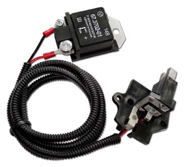

я себе поставил такой
Технические характеристики:
Напряжение настройки, В Три уровня: 13,6-низкое; 14,2-номинальное; 14,7-высокое
Генератор 26.3701, 37.3701, 371.3701, 372.3701
Номинальный ток, А 4
Масса, г 120
Габаритные размеры, мм 67х41х23
цена вопроса 350 р.
жалоб нет :)

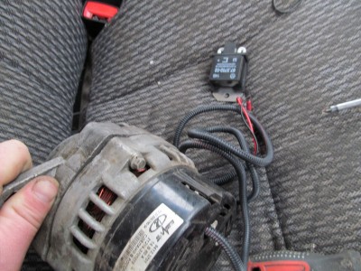

Всем привет. Дело было так.
При полностью выключенных потребителях заряд 13.8-13.6V, красота.
Включаю габариты 13.6-13.5V> ближний 13.4-13.2V> печка на первой скорости 12.9-12.8> вчера был снегопад, а значит туманки ВКЛ. 12.6-12.5V> были пробки по городу, включался "карлсон" 12.4 это по БК. А показометр уже наполовину в белой зоне. Магнитолу включаю редко, а так ещё-бы и она питалась. А ведь аккумулятору тоже хочется есть, тем более зима.

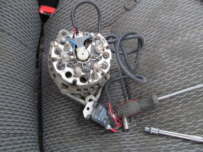

Генератор от Шнивы 80А., покупая его думал, что всего будет хватать, но увы. В общем надоело. А тут ещё попалась эта тема.
Был приобретен сей девайс
И вот что получилось
Было.

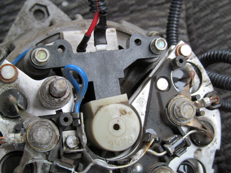

Стало.
Новое реле стоит, старое рядом. Для наглядности.
Все собрано и готово к установке.
Регулятор поставил в среднее положение 14.2V и всем всего за глаза :) Довольный я ныне, заодно и масло поменял :i .
