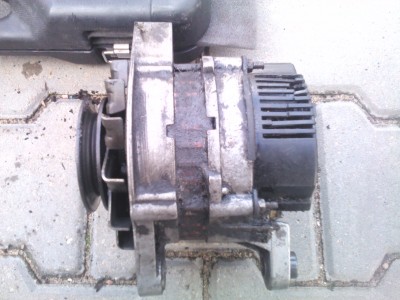

Непрочитанное сообщение Poozodav » Чт сен 19, 2013 11:09:42
наверное глупый вопрос, а как определить не снимая генератор его маркировку?

Непрочитанное сообщение zombie177rus » Чт сен 19, 2013 16:17:46
Если опыта нет, выложить несколько фото. Определим запросто.

Непрочитанное сообщение Poozodav » Пн сен 23, 2013 11:31:11
zombie177rus писал(а):Если опыта нет, выложить несколько фото. Определим запросто.
вот снял генератор, что за он?
шоколадка
шоколадка прикреплена проводом к корпусу (я не знаю как эта штука называется)

Непрочитанное сообщение мишаня » Пн сен 23, 2013 16:01:26
Poozodav писал(а):что за он?
вот енто зверь (w00t) первый раз такое бачу :yes:
