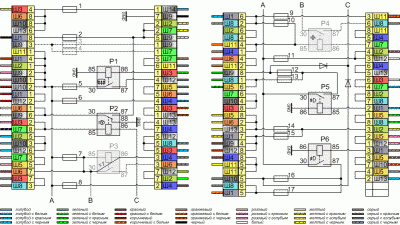

Непрочитанное сообщение JET » Вс янв 06, 2013 17:24:32
Abbat писал(а):А ни кто случаайно не встречал распиновку проводов?
Есть такая схема, по моему очень подробная и понятная

Re: Отключение печки и обогрева стекла при выключеном зажига
Непрочитанное сообщение Буйный » Вс янв 06, 2013 17:41:53
JET писал(а):Есть такая схема, по моему очень подробная и понятная
:thum1: А это для полноты восприятия картины.
