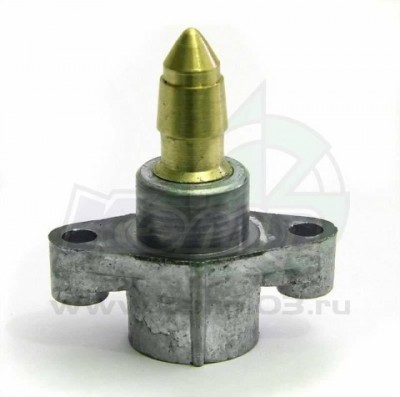

Начало у меня машину колотить иногда при глушении, понял что ЭПХХ не работает как нада. Почитал эту тему, пошел ковыряться. Скидываю шланг вакуума с пневмоклапана на карбюраторе - не глохнет. Снял пневмоклапан а он все время в открытом положении. Воспользовался советом D.I.M.A.R.
• ослабить винты так чтобы фланцы разъединились:
• перед тем как закручивать вынуть шток до упора и закрутить
Помогло, пневмоклапан заработал как нада, машина глушится ровно, скопойно. Так что как говорится, спасибо!

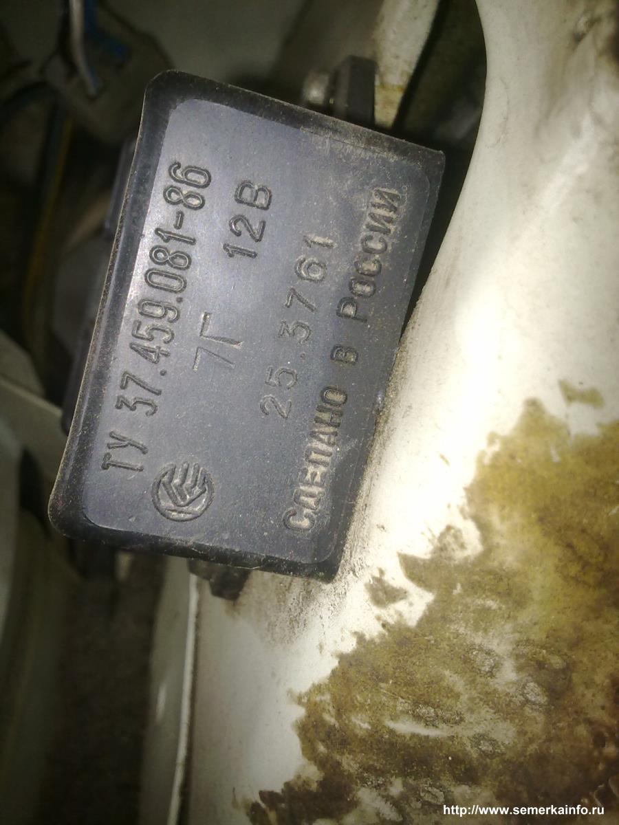

Предыдущий хозяин поставил новай карбюратор - 2107-1107010-20
, который "без микропереключателя, без экономайзера".
Далее, у меня есть неподключеные остатки системы ЭПХХ:
Блок управления 25.3761
Не подключенный электропневмоклапан
Далее шлангочка, которая идет в салон
и в конце концов стоит новый ЭМК
Может мне кто-нибудь объяснить, что это и от чего? Просто остатки от предыдущей системы ЭПХХ? Как мне вообще (в моем случае) восстановить обратно эту систему? Нафига у меня болтается ЭМК сам по себе, для чего? :wacko:
Пол ночи читал, копал, но так и не понял, что у меня за порнография там творится :D

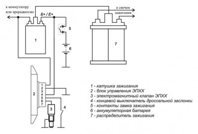

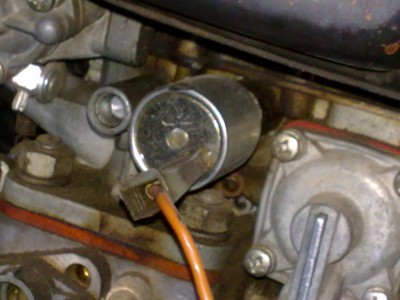

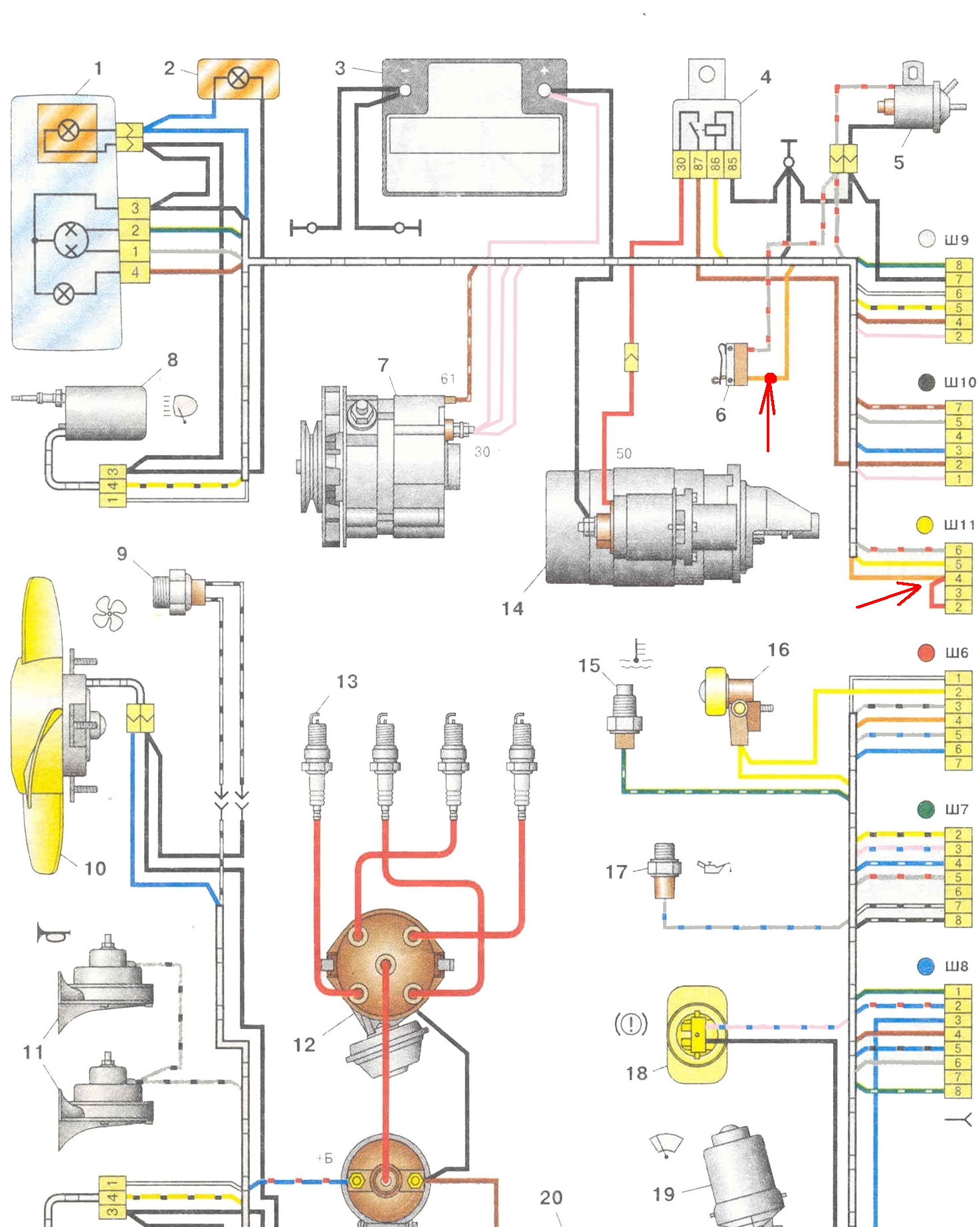

Добрый вечер... у меня ваз 21074 1,6 с карбюратором 21071107010 с пневмоклапаном и системой эпхх... Этот карб меня окончательно достал. хочу поставить карб 21083... а как убирать эпхх и подключить эмк не знаю... может кто подскажет???
Благодарил (а): 299 раз
Поблагодарили: 624 раза
Re: Система ЭПХХ. Неисправности и ремонт
Непрочитанное сообщение D.I.M.A.R. » Пт окт 12, 2012 20:57:08

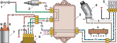

_metall_91
клемму ЭМК на солексе надо подключить к оранжевому проводу в подкапотной косичке.
Для работы ЭПХХ надо установить блок ЭПХХ 5003.3761 (или 5013.3761)
И подключить провода согласно схеме (так же как на 21083), номера колодок не совпадают, проводку можно разместить и закрепить под капотом минуя монтажный блок.
А - к выводу «30» генератора; Б - нумерация штекеров в блоке управления; 1 - концевой выключатель карбюратора; 2 - электромагнитный клапан карбюратора; 3 - монтажный блок; 4 - выключатель зажигания; 5 - реле зажигания; 6 - блок управления; 7 - катушка зажигания
более простая схема:

Непрочитанное сообщение D.I.M.A.R. » Сб окт 13, 2012 10:30:18
_metall_91 писал(а):А вообще если эпхх не подключать, что тогда???
ничего, тогда ЭМК подключить к +12В при включении зажигания (оранжевый провод)
Он идет из колодок Ш11/4 (или также Ш11/2 Ш11/3)
