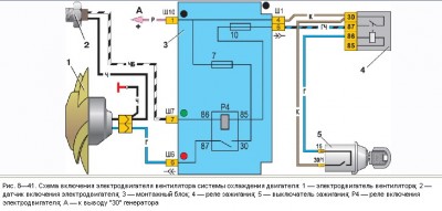

Тогда вот тебе схема в помощь. "Прочитай" её, соотнеси со своей ( с распиновкой колодок) и прими решение.

Все проверил по схеме, все равно не работает :no: !!!!У меня кстати кнопка вкл. вентилятора стоит но с полтора года назад спецы её отключили, может они в старом монтажном блоке что-то перепаяли????

если нет то померить напряжение между 85 и 86 контактом при включенном зажигании и замкнутых проводах датчика на радиаторе
