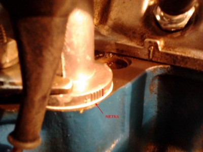

Непрочитанное сообщение Беня » Сб янв 14, 2012 19:04:04
Сегодня поставил БСЗ :rolleyes: :) . Комплект старооскольский (1789 р.), провода фирмы "Тесла" ("Супрессор", 290 р.), до кучи заменил свечи (НЖК BPR6ES (вроде павильно указал) №2, 305 р.). Установил, завел. Поскольку двигатель был холодный, прогрел до рабочей температуры "на подсосе". Убираю подсос - заглохла. Чуть вытащил монетку подсоса, завел, повернул трамблер - обороты возросли. Вот поворотом трамблера восстановил обороты. Двигатель заработал по-новому: без тряски (условно, конечно,) - вибрация на холостых меньше стала , как-то ровнее заработал двигатель, бодрее набирает обороты, живо так :thumbsup: . И это дополнительно сыграла замена свечей. Старые были хоть и песочного цвета, без нагара, прям как по букварю, но зазор между электродами у них был 1 мм (у новых 0,8 мм). Результат проделанной работы меня обрадовал. Но вот есть червячок сомнения: чегой то многовато, мне кажется, ппришлось повернуть трамблер. Фото девайса и меток привожу.

метки это все относительно, любой другой трамблер будет вставать по разному, выставлять УОЗ надо стробоскопом или 4 передача 50 км/ч..............

Непрочитанное сообщение Беня » Сб янв 14, 2012 19:10:56
Стробоскопа не было под рукой, понимаю, что надо ессно со стробом.

Торопился домой: только установил, сделал первый запуск. Покатушки, т.е. установка УОЗ опытным путем, завтра, возможно

D.I.M.A.R. писал(а):метки это все относительно, любой другой трамблер будет вставать по разному, выставлять УОЗ надо стробоскопом или 4 передача 50 км/ч..............
К тому же, ловить максимальные обороты ХХ поворотом корпуса распределителя - это в принципе неправильно.

гость писал(а):ловить максимальные обороты ХХ поворотом корпуса распределителя - это в принципе неправильно.
да УОЗ будет завышен сильно

Непрочитанное сообщение Беня » Сб янв 14, 2012 19:18:47
Вот поэтому и имеется сомнение, что как-то просто все получилось. Витает мысль, что отстраивать машинку заново надо.

Непрочитанное сообщение Беня » Вс янв 15, 2012 14:36:37
Отрегулировал УОЗ стробоскопом. Прибор показал, что угол я вчера загнал позднее градусов на 15. Отрегулировал УОЗ, подправил обороты. Метка стоит как вкопанная, разброс оборотов по стробу 30-40. Из-за дефицита времени сделал два заезда. Детонации не слышно, поставил зажигание чуть раньше. Проверил стробом - получилось в итоге опережение +6 град. Окончательно и более тщательно отрегулирую потом. Или вот думаю так оставить? У нас ведь не Европа, где качество бенза неизменно. Покатаюсь пока так.
