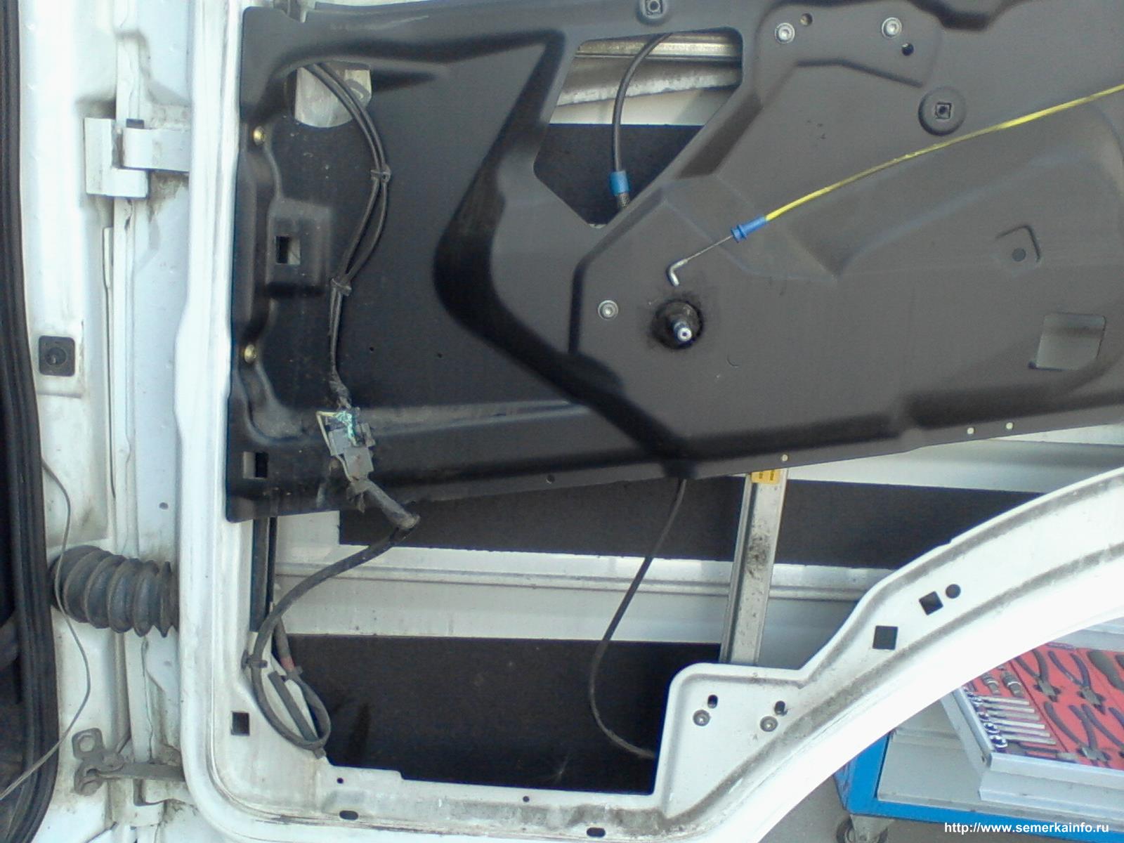

вот опять машинка приезжала с сгоревшей проводкой и целыми предами, по фото не очень хорошо видно но колодка не плавилась а реально горела, хорошо хоть машина цела осталась

еще один погорелец приехал. Пока еще не осметили но стоимость ремонта явно за пол миллиона рублей перевалит.
На фото только торпеда но все что над торпедой и весь потолок тоже менять надо.

Ах да - гореть начала именно с блока предохранителей
