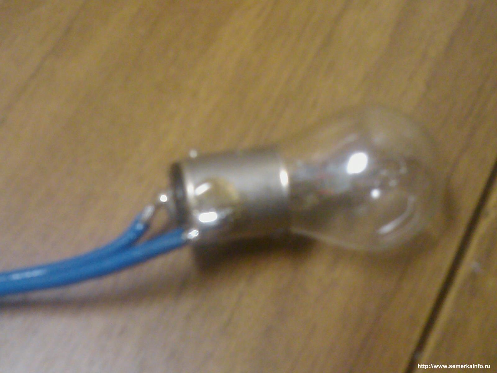

metallict422 писал(а):спаять контрольку
Без пайки: берётся лампа освещения салона (мож и не она, но любая трубчатая), 2 куска провода с зачищенными концами, оголённые провода концы (по одному от каждого куска провода :psih: ) обматываются вокруг цоколей, завязываются узлом, фиксируются/изолируются синей изолентой. К одному свободному концу приматывается зажим типа "крокодильчик", другой продевается в игольное ушко (игла используется как щуп). Получается "суперпробник" с заменяемой лампой или заменяемыми проводами (если нужно удлиннить/укоротить провод) :thum1:
Это если случайно нет с собой

Непрочитанное сообщение metallict422 » Пт янв 27, 2012 7:56:09
ПиНГ
описанный тобой метод называется "русская пайка" LOL

Непрочитанное сообщение zalex » Пт янв 27, 2012 7:59:35
ПиНГ писал(а):синей изолентой
с черной изолентой погрешность этого прибора многократно возрастет

Непрочитанное сообщение ПиНГ » Пт янв 27, 2012 8:07:22
Оффтопик: [quote="zalex"]с черной изолентой погрешность этого прибора многократно возрастет[/quote]
:yes: ещё как возрастает - иногда лампочка горит сама по себе, с болтающимися в воздухе проводами :psih:
