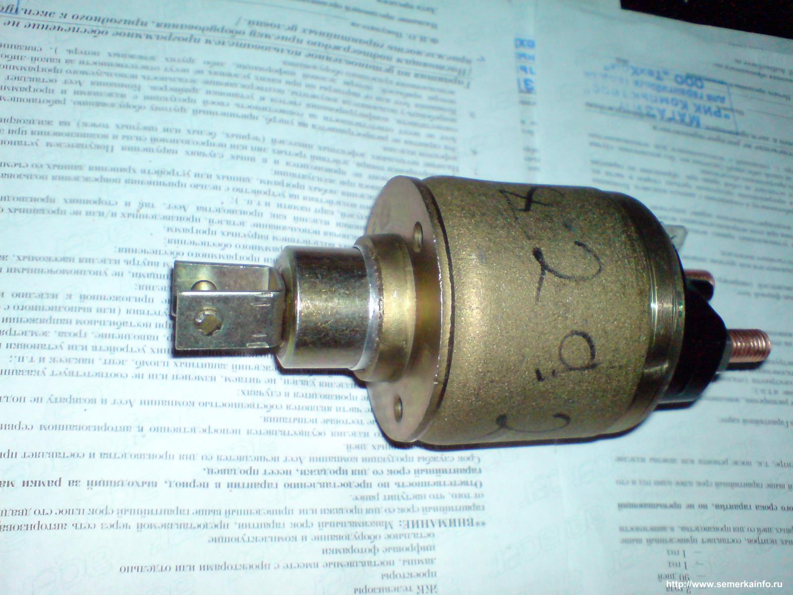

Приветствую всех!Автомобиль у меня ваз 21053 возникла проблема со стартером,взял у друга стартер на него нужно было купить втягивающее,я поехал на базар мне подобрали,приезжаю домой поставил его время подключать провода и пробовать а там оказалось два болта один чтобы провод от стартера подцеплять второй + от акб и там идет один провод на втягивающее а на втягивающем два контакта,подскажите куда подцеплять???

Giorgio777 писал(а):Приветствую всех!Автомобиль у меня ваз 21053 возникла проблема со стартером,взял у друга стартер на него нужно было купить втягивающее,я поехал на базар мне подобрали,приезжаю домой поставил его время подключать провода и пробовать а там оказалось два болта один чтобы провод от стартера подцеплять второй + от акб и там идет один провод на втягивающее а на втягивающем два контакта,подскажите куда подцеплять???
Что это у тебя за втягивающее такое? Там два болта и контакт для управляющего провода от замка зажигания должны быть. Фото выложи

Пошел в магаз за втягивающим, и блин забыл перед этим сфоткать крепление оного, т.к. не знаю что за стартер у меня стоит и не снимая его можно только сфоткать опустив фотик в двигатель. Основываясб на этой фотке моего втягивающего (там нет трех ушек для стандартного крепления втягивающего) продавец посоветовал попробовать втягивающее от восьмерки, на втором фото. как думаете есть шанс что подойдет?

Двухухое есть десяточное, там крепление к бендиксу явно другое.

Longenen писал(а):Двухухое есть десяточное, там крепление к бендиксу явно другое.
То, что я купил с тремя отверстиями. Но все, что было на 2101 они с ушами, а у меня на стартере явно ушей нет... Буду надеятся что подойдет, или может починят, т.к. иногда то втягивающее все-таки схватывало
