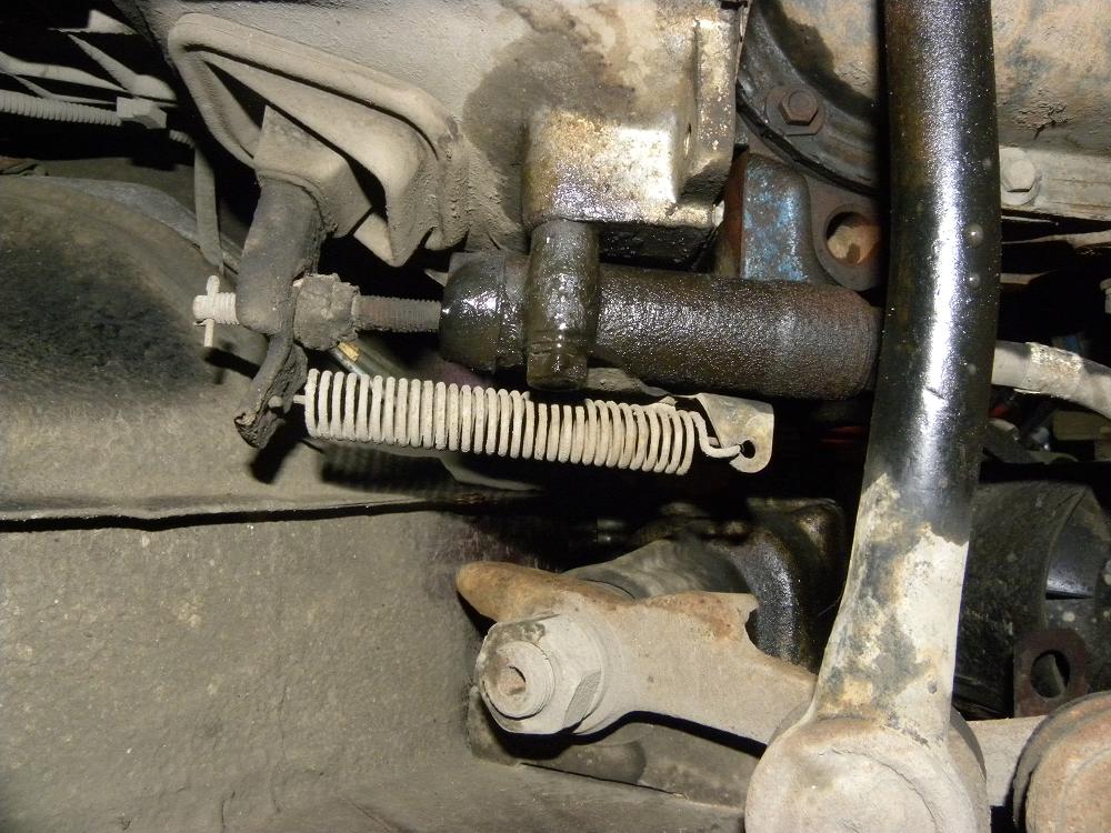

Добрый день!
снял защиту обнаружил масленные потеки! но не знаю что это такое, с чем связано и соответственно что с этим делать?
Igor001/7
Сообщения: 3653
Откуда: Красноярск
Благодарил (а): 68 раз
Поблагодарили: 142 раза
Re: подскажите что это течет?
Непрочитанное сообщение Igor001/7 » Чт окт 28, 2010 9:31:42
Dennis
Это рабочий цилиндр сцепления.Течёт из него тормозуха.Ну а что делать-смотреть шланги на подтёки либо сам р.цилиндр.
byran
Сообщения: 2931
Откуда: Львов, Броды
Благодарил (а): 93 раза
Поблагодарили: 88 раз
Непрочитанное сообщение byran » Чт окт 28, 2010 9:56:55
Igor001/7 писал(а):Это рабочий цилиндр сцепления.
:yes: Бюджетный вариант, купить и поменять прокладки, не бюджетный купить новый и забыть где он находится :)

У меня тоже недавно цилиндр сцепления потек, манжеты менять не стал, сразу целиком цилиндрик сменил :thum1:

а сколько примерно стоит цилиндр?
и после его замены нужно прокачать чтоб воздух вышел, так?

Dennis писал(а):и после его замены нужно прокачать чтоб воздух вышел, так?

Dennis
У нас стоит 309 рублей(фирма FENOX)

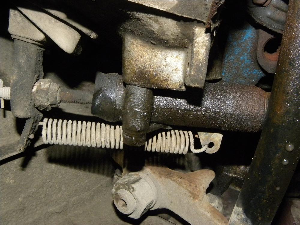

так с этим разобрался поменял только резинку, так как она износилась!
а вот это что?))

Лучше бы купил PЦС в сборе, ВИСовский, а то феноксы гидравлику плохо делают.
А это привод троса спидометра, вечная болезнь классики. Можно забить. Ну а если совесть не позволяет - в магазин, он стоит порядка 250р, бывают несколько разновидностей. Какую именно тебе нужно определять по сочетанию ГП+КПП. Проще выкрутить и купить такой же. (Hint: считать по количеству зубьев) Заодно и маслице в коробке поменять на что-нибудь приличное.
