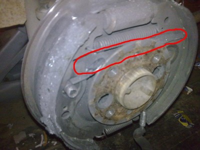

Вот тут вот парень четко описывает характер моего стука:
цитаты взяты тут: http://www.autolada.ru/viewtopic.php?t=244473&start=0
нашел он причину:Добрый день.
Проблема в следующем, имеется стук справа сзади, или с лева, от моста короче в районе колеса вроде, похожий на стук выхлопной об днище звук ударов металла о метал но не звонкий, глухой
Проявляется при проезде мелких ям и кочек и то не всегда, то есть то нету, то тарабанит как зараза, без какой-либо логики.
как я понял ето планка колдуна наверно, но у меня его нет, или распорной планки ручника, ее тоже нет...значит не то....что же...мозг уже выноситнашелся стук, не было одной резиновой подушечки на распорной планке в тормозной системе (служит по идее для предотвращения соприкосновения пружинки и планки), поменял планку с резинками стук пропал, вот така фигня оказалась

это планка в барабанах колодки распирает, там две резиночки естьbyran писал(а):как я понял ето планка колдуна наверно, но у меня его нет...значит не то....что же...мозг уже выносит![]()

вот у меня в правом барабане на планке одна резинка, при нажатии на тормоз в барабане слышен стук, это вот планочка эта ударяется, а в левом две резинки стука нет, в правый ставил нормальную планку стук пропадал

у меня нет етой планки, и не было до того как стука не было...nikelios писал(а):это планка в барабанах колодки распирает, там две резиночки есть
Предстоит замена задних РТЦ и колодок, потому как на новых барабанах износ колодок чет не равномерный. Замена переднего фланца эластичной муфты, для устранения люфта с карданом. Ревизия крестовин с помощь большой отвертки.
Уже подумываю самое худшее, редуктор...
Еще такое пробовал: поставил на 1ю передачу толкал машину вперед взад, со стороны заднего правого колеса слышно постукивание, как бы колодки об что то там легко так стучат. В районе КПП слышен звон кардана в фланце еластички, и еще заметил тоже в районе КПП какой то скрежет...ну как бы металлический
