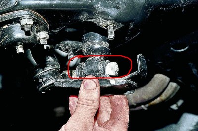

VVB писал(а):В первую очередь смотреть - нижнее крепление амортизатора.
вот тут же?
Благодарил (а): 278 раз
Поблагодарили: 732 раза
Re: Звуки, стуки, бряки в ходовой обсуждаем здесь. Том 2.
Непрочитанное сообщение VVB » Чт июл 31, 2014 8:57:16
вот тут же?
:yes: "уши" от кронштейна отрывает

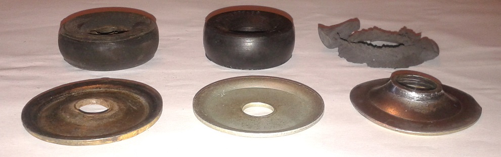

VLAD писал(а):...у меня просто болт ослаб как-то, не долго искал что брякает :D
Еще бяка бывает - когда верхнее крепление аморта брякает. В этом случае там тоже, либо гайка ослабевает, либо резинки разрушаются.
VVB писал(а):...Слева - сток - прослужили 6 лет - :thum1:
По центру - новые (не сток).
Справа - новые (не сток) - "прослужили" 1 год - :thumbsdow
Непрочитанное сообщение VLAD » Чт июл 31, 2014 9:14:04
VVB писал(а):Справа - новые (не сток) - "прослужили" 1 год -
кошмар :fear:
