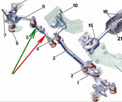

Прошу прощения за тупой вопрос: при регулировке схождения как оно изменяется при вращении муфт? При накручивании муфты на среднюю тягу оно уменьшается, при откручивании с неё увеличивается?
Сообщения: 42428
Благодарил (а): 2745 раз
Поблагодарили: 5064 раза
Re: Углы установки передних колес
Непрочитанное сообщение Буйный » Пн янв 26, 2015 7:25:21
Филеас писал(а):При накручивании муфты на среднюю тягу оно уменьшается, при откручивании с неё увеличивается?
Да. Лучше так - при удлинении пары тяг "сход" увеличивается, при укорачивании - уменьшается, т.к. муфта накручивается не только сюда, но и одновременно сюда.
