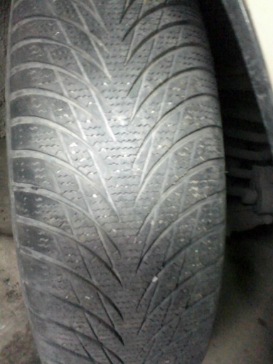

Непрочитанное сообщение X-TAZ » Сб апр 13, 2013 14:36:41
Ну и развал я померял... по отвесу. На одном намерял 3 мм разницы, на другом 2,5 мм дето. Ну пошти одинаково. Ну и где терь искать причину утягивания влево машины и сжирания шины....
Re: Углы установки передних колес
Непрочитанное сообщение гость » Сб апр 13, 2013 14:44:15
X-TAZ писал(а):Ну и развал я померял... по отвесу. На одном намерял 3 мм разницы, на другом 2,5 мм дето. Ну пошти одинаково. ...
Может, машина не так стояла?
X-TAZ писал(а):... Ну и где терь искать причину утягивания влево машины и сжирания шины....
Выкладывай фото протектора. Можно ведь по характеру износа однозначно сказать.
Непрочитанное сообщение X-TAZ » Сб апр 13, 2013 14:50:02
гость писал(а):Выкладывай фото протектора. Можно ведь по характеру износа однозначно сказать.
Так в литературе написано,что сжирание наружной боковины колеса (там есть ступеньками и не ступеньками ) из-за слишком большого схождения. Ну фото я то покажу....
Ну и для инфы - правое колесо немного зажато....там подш ступицы я хотел менять в скором будущем. А левое щас свободно крутится...Вот если бы левое зажато было - то от этого бы влево тянуло...А так зажато правое....И ещё - клиренс спереди одинаковый, а сзади справа на 3 см ниже.
