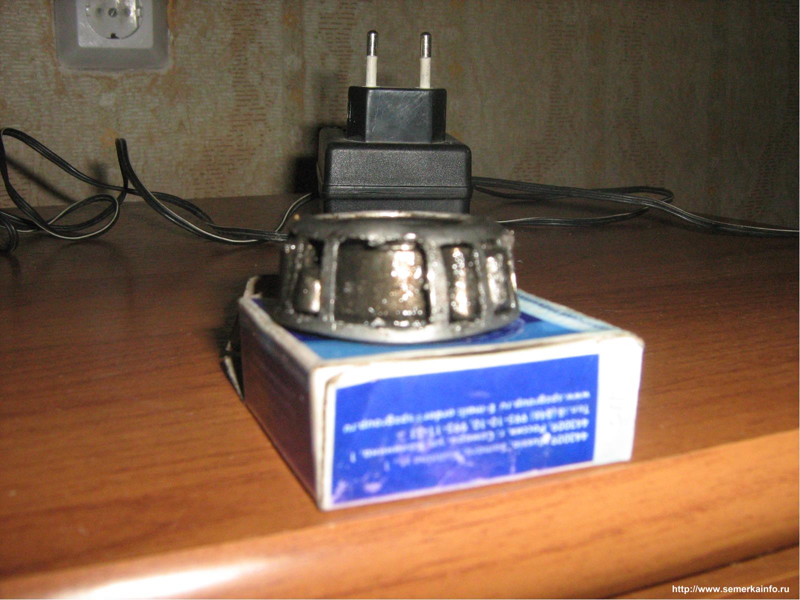

serg214121032107
Сообщения: 495
Модель авто: lada21074
Благодарил (а): 13 раз
Поблагодарили: 19 раз
Re: Звуки, стуки, бряки в ходовой обсуждаем здесь
Непрочитанное сообщение serg214121032107 » Пн июл 30, 2012 18:39:27
сегодня нашёл причину рычания колеса
Сообщения: 42449
Благодарил (а): 2752 раза
Поблагодарили: 5070 раз
Непрочитанное сообщение Буйный » Вт июл 31, 2012 3:55:18
serg214121032107 писал(а):сегодня нашёл причину рычания колеса
Молодец, что поверил мне. Подшиб не в фокусе на всех фотках. Коробочку закаж подробнее.
