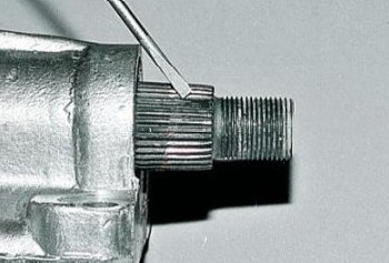

Ребята возникла такая ситуёвина, у меня пошла под замену сошка, купил новую сошку, как мне поставить вал сошки, чтоб было ровно? Чтобы обороты руля были одинаковые, заранее благодарен.
Поблагодарили: 1271 раз
Re: Рулевая колонка и рулевой редуктор
Непрочитанное сообщение zombie177rus » Вс сен 16, 2012 22:05:02
Сошку на вал можно поставить только! в одном положении.

Непрочитанное сообщение Буйный » Пн сен 17, 2012 4:19:03
zombie177rus писал(а):только! в одном положении.
:yes: Сдвоенный шлиц на валу и сдвоенная впадина в отверстии сошки.

Спасибо большое, я как-то не обратил внимание на сдвоенный шлиц, ещё раз спасибо!!
