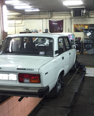

2) На СТО провели сход-развал (приложил фотку)). Никаких расхождений между поворотом колеса и рулевым колесом не было. Все четко. Ничего не отвалилось, никаких ударов колесами не было.
2.1. Каким образом произошел рассинхрон между колесами и рулем? Все же закреплено, ничего не болтается. Я не понимаю.

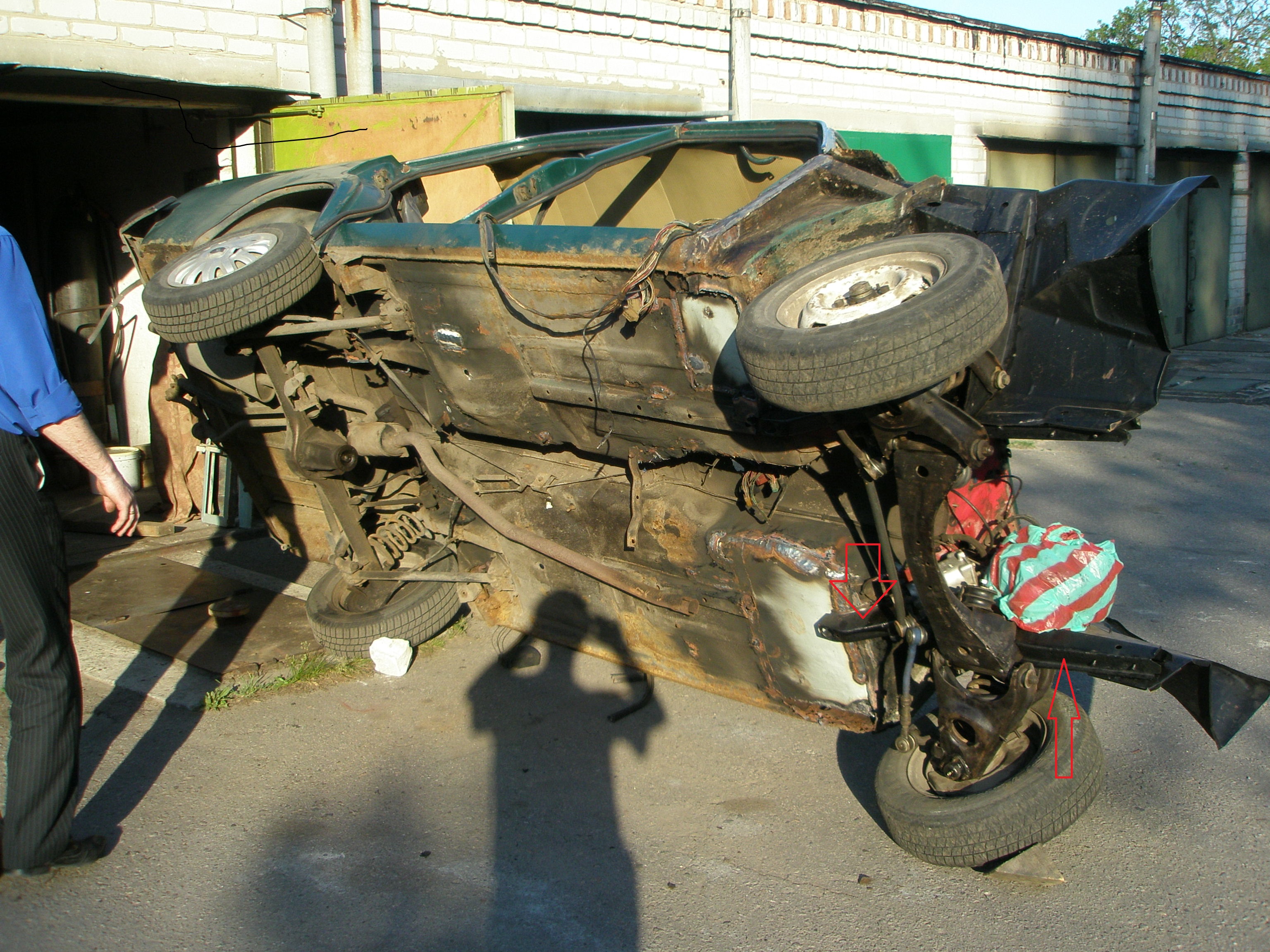

Не совсем про Жигули. На моей Авео несколько лет назад порвались сайлентблоки задней балки. Балка сместилась влево (или вправо, не помню) сантиметра на два. Руль стал криво! Но машина ехала ровно. Это так, информация к размышлению.
