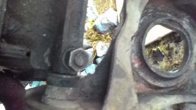

Сегодня стали снимать нижний рычаг. Вдруг возникла проблема: шпилька с гайкой стала прокручиваться (назвать ее точно не могу, надеюсь, что фотография прояснит ситуацию). Как исправить ситуацию? Гайка почти открутилась и, видать, с другой стороны у шпильки сорвало резьбу, стала она прокручиваться вперед, назад, а с места не сдвигается. думали срезать гайку болгаркой, а что со шпилькой тогда... Вот фото:
Пособите добрым советом, пожалуйста.

это не шпилька, это болт. С квадратной шляпкой. Его можно поменять, в балке есть для этого технологические отверствия, так что дуй за новым, этот срезай и доставай. Там он в балке пластинкой прижимается, чтоб не проворачивался, но довольно часто она приходит в негодность :)

Так-то оно так. Около правого болта отверстия видно, а вот у левого найти не удается найти отверстия и разглядеть шляпку. Неужели пластинка так сильно прижала, что с рычагом срослась... Буду пытаться найти. Есть какие-нибудь ориентиры?

дырка там снизу одна. вобщем менять этот болт это все равно что гланды через ж*пу удалять :pinch:
