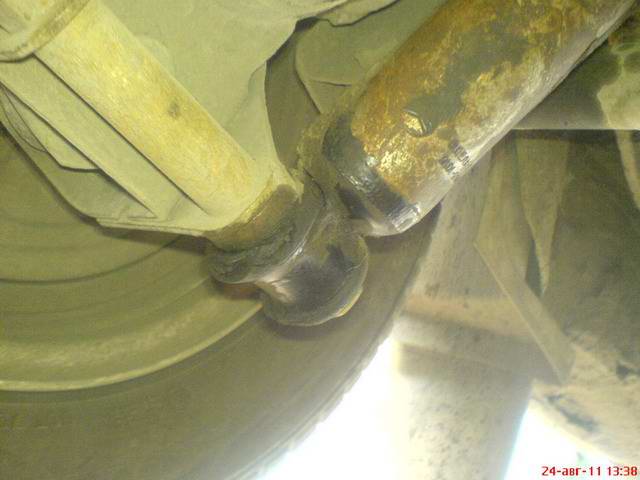

Сёдня полез заменить нижние втулки резиновые на амортах...На том шо подтекает втулки вобще вывернуло развернуло края - маслом разьело! Но внутри они ещё работали б нормально и дальше....
Обнаружил я шо один аморт у меня 2101 росийский, а другой 2121 Delphi (польский). Тот шо росийский потёкший на сжатие вобще очень легко идёт а назад трудно, а тот шо нормальный нивовский тот и туда и туда тугенько харашо качает! Вот всётаки наверное я попробую найти такой же новый делфи и поставить один новый! Потомушо шоб почувствовать дискомфорт при разных амортах - это нада ехать по стеклу по прямой на большой скорости! А у нас дороги такие шо.... та даже на ровной дороге под каждое колесо попадает своя неровность и вот обьясните мне как одинаковые аморты могут одинаково работать, если они сглаживают разные неровности!!!!! :?
резинку вывернуло!
