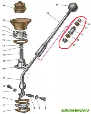

У меня небольшая проблема , обломился сам рычаг переключения скорости , почти под корень ( пришлось временно переключать скорости плоскогубцами ). Хочу заменить его сам, но нигде не могу найти схему, как это сделать . Нашел тут тему похожую , но там нет описания процедуры . Подскажите пожалуйста , как это сделать .

Фото в данный момент сделать нет возможности , толкьо вот с интернета . Куда указывает красная стрелочка, в том месте обломилась . Один знакомый посмотрел , и показал мне в самом рычаге , похожее на сгоревшее пятнышко , сказал типа дефект был уже...

Извини конечно , я просто так по словам не пойму как делать , Ты не мог бы пожалуйста расписать по действию , глядя на ту картинку которую я залил ?
Re: Замена рычага КПП
Непрочитанное сообщение рустем » Сб ноя 19, 2011 18:02:07
Rtemo
Ты привел картинку от 4 ступки
а вот как снять от 5 ступки

Делай из проволоки или велосипедной спицы крючёк , и выдирай из рычага всё барахло , потом дуй в магаз и проси Ремкомплект рычага КПП на классику , и забивай всё по первому рисунку.

Вот то , что обведено - это ремкомплект и есть. Стоит помоему 15 рублёфф
