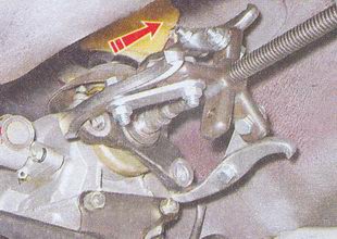

Там же вроде как специальный съемник нужен...

zombie177rus писал(а):Съёмник чего?
Съемник фланца с вала
Re: Привод спидометра на коробке
Непрочитанное сообщение рустем » Чт янв 02, 2014 7:09:27
vadimon
очень часто руками снимается,ну или монтажкой и молотком помочь можно
