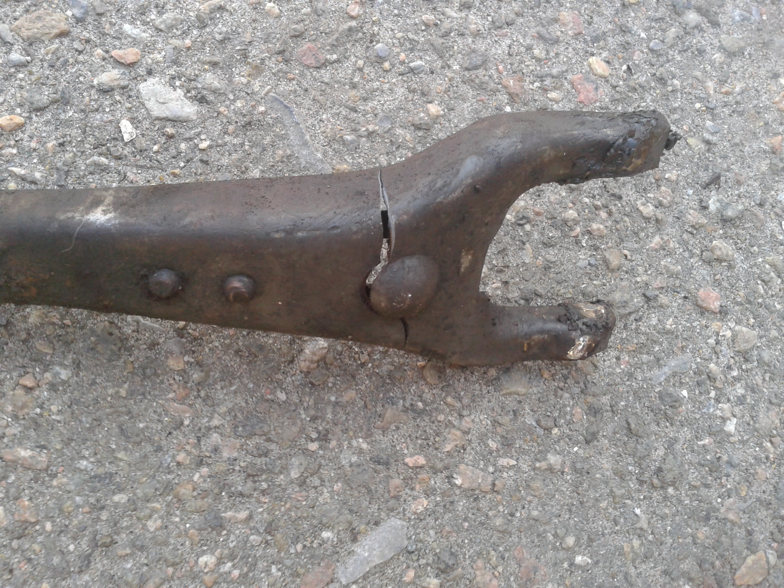

Непрочитанное сообщение Rondo » Вс мар 05, 2017 22:03:11
Привет Всем!Пропало сцепление,при выжиме педали шток выходит хорошо но появился большой зазор между вилкой и штоком (1-1.5см.) вместо 4мм,я гайку на штоке выкрутил и довёл зазор до нужных 4мм. но после пару нажатий на педаль зазор стал опять большим.Это вилка сцепления лопнула,или лепестки на корзине?

Непрочитанное сообщение Rondo » Пн мар 06, 2017 12:49:19
Всё проблема была в лопнутой вилке на упоре шарнира,заменил без снятия кпп правда вставлять пришлось мин.30 :thum1:

Непрочитанное сообщение Препод48рус » Пн мар 06, 2017 18:53:03
Это ты еще быстро управился :thum1:
Re: Буксует, не выжимается, не работает сцепление на ваз - р
Непрочитанное сообщение гость » Пн мар 06, 2017 21:21:58
Та да, ее и на отодвинутой коробке с разгону может не получиться поставить.

Непрочитанное сообщение Rondo » Чт мар 09, 2017 12:46:50
Вставлял ещё и без ямы,повезло может из-за неплотно плрилегающих пружинок к выжимному.А вот и сам виновник торжества!
