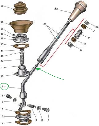

Ребят подскажите. У меня на ручке кпп (пятиступка) обломился шток под корень (зеленой стрелкой показано). можно сделать как нибудь?. Или может продается отдельно рычаг а не в сборе кулиса, или кулису менять.

Непрочитанное сообщение Миша » Пт янв 23, 2015 11:44:54
на 4х ступку точно есть, но отличается ли он от пятиступки - не знаю.. :hez:

Илья Киреев писал(а):Ребят подскажите. У меня на ручке кпп (пятиступка) обломился шток под корень (зеленой стрелкой показано). можно сделать как нибудь?. Или может продается отдельно рычаг а не в сборе кулиса, или кулису менять.
На картинке деталь (9) для 4-хступки, для 5-ступки она своя и продаётся отдельно от узла кулисы.
