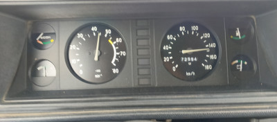

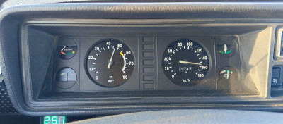

Немного похулиганил. :eptel: На третем редукторе скорость вроде как больше, но если учесть то что он врет, то в реальности выходит такая же как на шестом. А вот двигатель явно крутится больше.Первое фото шестой, второе третий.
