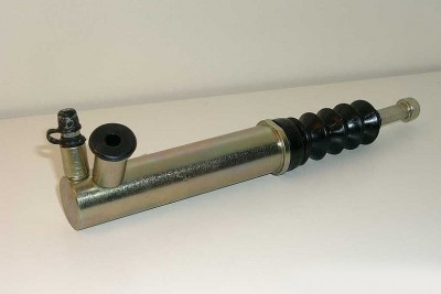

люди столкнулся с проблемой, убегала тормозная жидкость из бачка для сцепления, еще и само сцепление моросило, педаль иногда продавливалась, с виду на главном цилиндре не было протечек, менял манжету не помогло, сегодня глянул под ковролин в салоне под педалями, а том влажно, пахнет тормозухой, выходит что главный цилиндр износился, буду менять, не подскажите какого производителя лучше выбрать?

Умрет ли выжимной подшипник, если поставить рцс от шнивы? как я понял, то на шниве выжимной постоянно крутится и в этом вся беда, классический выжимной в режиме постоянного кручения протянет не долго?

Я имел в виду про установку рабочего цилиндра сцепления от шнивы на классическое сцепление. Но пишут, что от этого быстро выходит из строя выжимной подшипник, так как с рабочим цилиндром сцепления от шнивы выжимной будет в постоянном зацепе с корзиной . Действительно ли быстро из строя выйдет выжимной подшипник?

Регулировку зазора на вилке никто не отменял. А если диаметр шнивовского цилиндра выше, то будет недовыжим, а что бы его не было возможно шток делают с предварительным натягом на вилку.
Другого объяснения не вижу.
Про недовыжим простой эксперимент: берем разного диаметра цилиндры и подаем по 100мл жидкости. На какое расстояние переместятся поршни? Правильно, чем больше диаметр тем меньше перемещение. Гидравлика, 5 класс.

У шнивы выжимной постоянного вращения, т.е. педаль без свободного хода. Жигулёвский выжимной регулируется со свободным ходом и бОльшую часть времени не вращается. Они по-разному устроены.
Всё ставится без каких либо проблем, я же далеко не первый, кто решил поставить себе такую вещь. Просто я не могу выяснить сдохнет ли выжимной от того, что выжимной будет постоянно вращаться.
Можно конечно поставить маховик и сцепление от шнивы, но шнива маховик тяжелее, а значит динамика будет хуже, поэтому меня интересует установка ТОЛЬКО рцс от шнивы.
