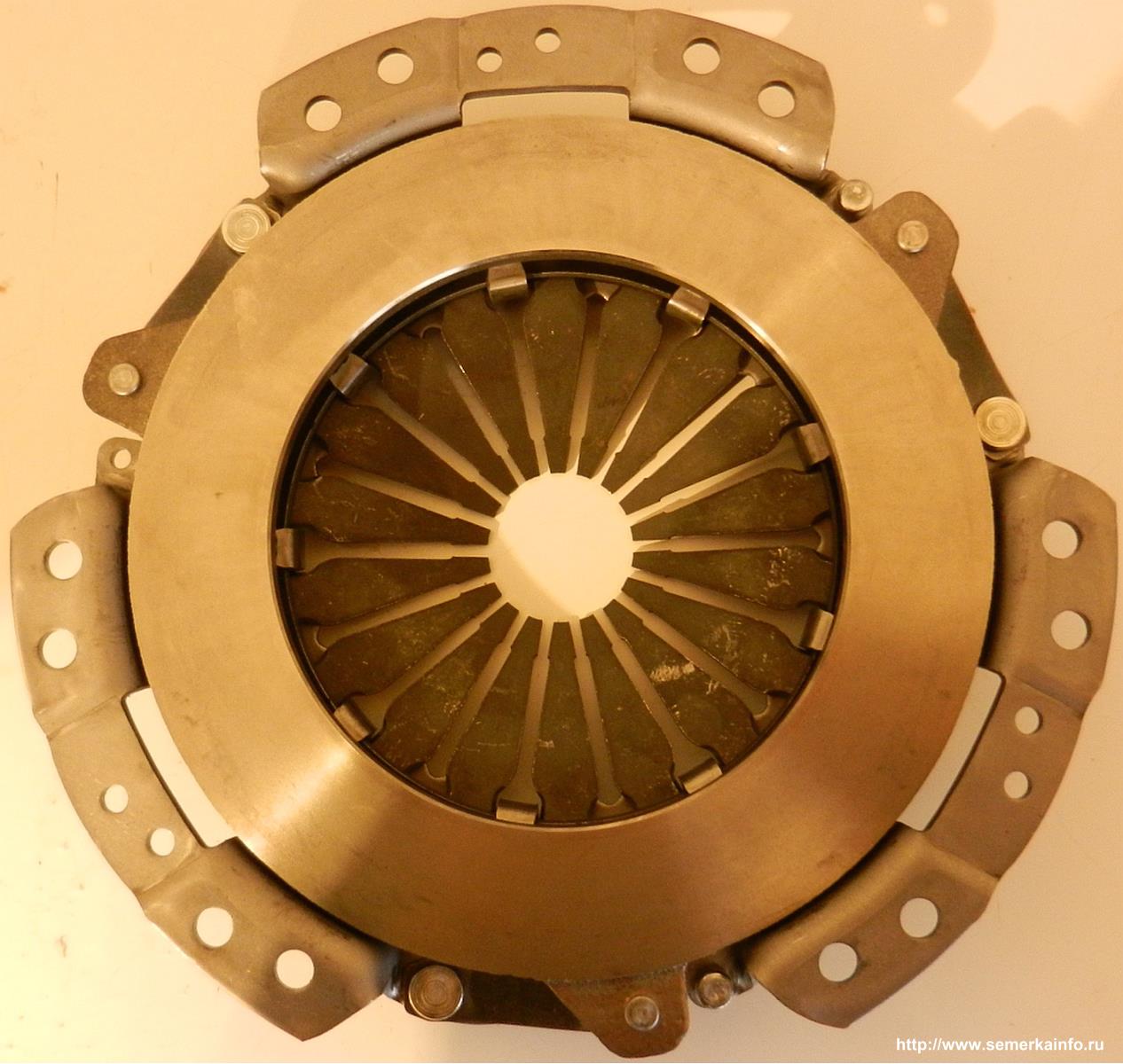

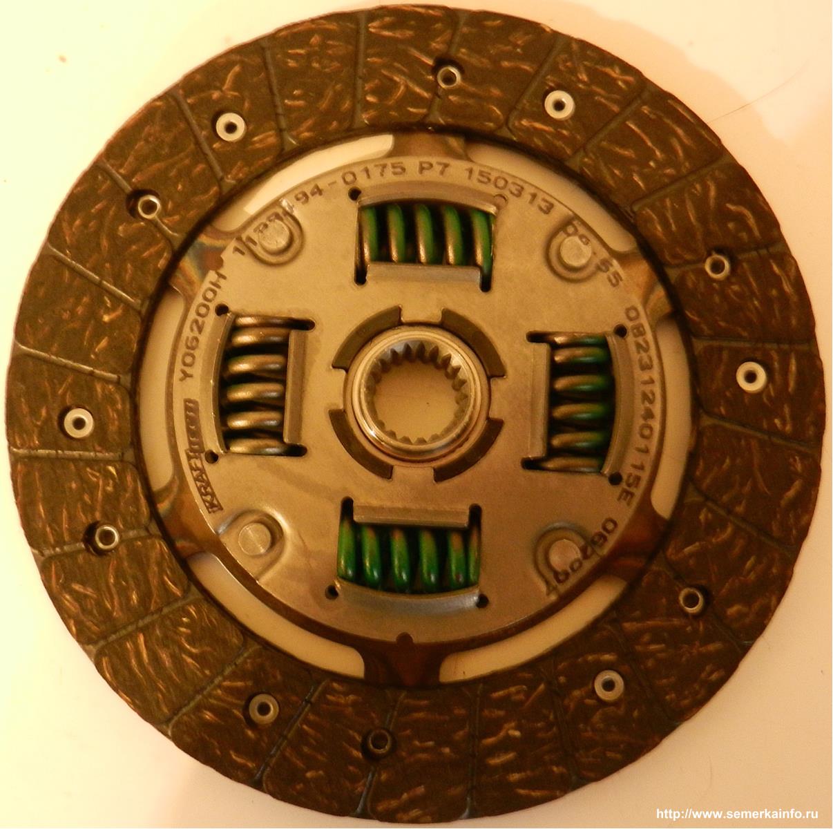

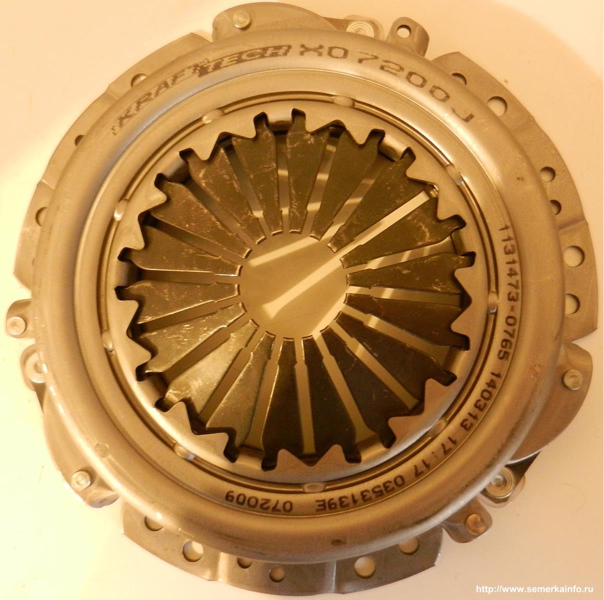

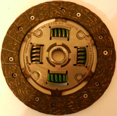

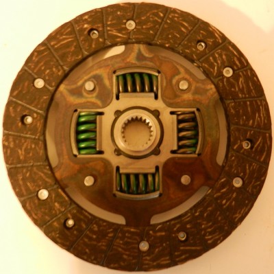

Ну так и быть, сделал небольшой фотоотчетик. Закончил во втором часу ночи, поэтому продолжение, если Бог благословит, завтра. Думаю отписать ощущения.
Итого:
1. Цилиндр сцепления рабочий 2123 ВАЗ 21230-1602510-01. (=700 руб., в магазине уже более 900 руб.)
2. Кронштейн рабочего цил.сцепления 2123 21230-1602492-00.
3. Пластина упорная цилиндра сцепления 21230-1602494-00. (п.2 и п.3 вместе 170 руб.)
4. Сцепление, комплект Kraft W18200G (=2060 руб.)
Цены калужские.
Упаковка сцепления W18200G.
Беззазорная муфта.
Корзина (вид изнутри).
Корзина (вид снаружи)
Ведомый диск (одна сторона)
Ведомый диск (другая сторона)
То что нужно докупать для установки этого сцепления на "классику".
Установленный рабочий цилиндр для беззазорного сцепления.
Резиновый тормозной шланг. Стандартный коротковат. Не нашел пока чем заменить, поэтому пока так.

Значит так. По причине установки неоригинальной вилки (собака, очень похожа на настоящую), пришлось ее менять и на всякий случай шаровую опору вилки. Пока есть проблема: сцепление выключается неуверенно при полном выжиме педали сцепления. Ищется выход из этой ситуации. Не хочется возвращать штатный рабочий цилиндр сцепления, т.к. неизвестно как это повлияет на беззазорное сцепление. Есть идея немного удлинить толкатель главного цилиндра сцепления, чтобы, если есть запас движения поршня ГЦС, увеличить подачу тормозной жидкости в РЦС от шнивы.

Короче, вернул штатный РЦС и подтянул гайками, чтобы сцепление работало в привычном диапазоне. Возвратную пружину РЦС оставлять с беззазорным сцеплением Krafttech W18200G или снять ее? Интересно, а шнивский ГЦС встанет на классику? У него подача тормозной жидкости за полный ход толкателя больше, чем у 2101? Если кому интересно, Лада-оригинал ГЦС + оригинал РЦС: ход штока 25 мм. У Фенокса было 19-22. Может быть потому, что поставил оба новых.

Не убегай. Сейчас расскажу как правильно сделать. У тебя две ошибки. Надеюсь РЦС 2123 не выкинул.
1. Ты почемуто РЦС 2123 отодвинул максимально далеко от вилки. Зачем? Ему походу уже не хватало больше хода штока.
Надо вдавить шток в РЦС, пододвинуть РЦС как можно ближе к вилке. Оставь 2-3 мм между гайкой на штоке и вилкой прижавшей муфту.
2. Убери пружинку и положи в запасник.
3. Прокачай систему.
РЦС 2123 самоподводящий. Он сам обеспечит необходимый подвод муфты. И будет обеспечивать его всегда по мере износа сцепления.
