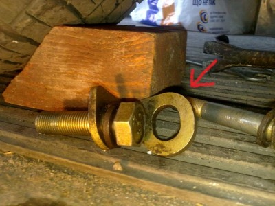

Уважаемые господа, кто еще трезв и адекватен-вопрос. Снимал кпп и случайно погнул лепесток нажимной пружины(вроде так оно называется)на фото обвел красным. Я его выровнял, но все же немного выпирает. Если я его еще немного подровняю как отразится на работе сцепления или под замену? И попутно на верхних болтах крепления двиг-коробка монтажные проушины совмещенные с шайбой их оставлять или можно выкинуть. Спасибо
Re: все о сцеплении...
Непрочитанное сообщение рустем » Вс май 05, 2013 19:43:40
igorgib писал(а): Я его выровнял, но все же немного выпирает.
Главное,чтоб упорное кольцо более-менее по центру стояло и без перекосов.
igorgib писал(а): И попутно на верхних болтах крепления двиг-коробка монтажные проушины совмещенные с шайбой их оставлять или можно выкинуть.
Выкинь,это рым-проушины,используются на заводе для перемещения силового агрегата по цеху.
