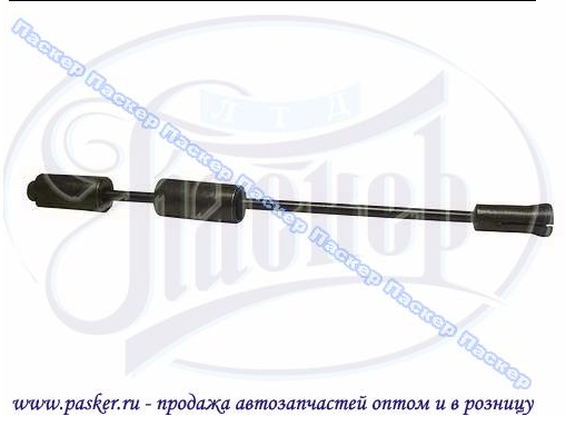

Непрочитанное сообщение четвёрковод » Пн окт 31, 2011 21:01:20
Soren
пожалуй самый удобный каким я пользовался.
Re: замена сальников клапанов
Непрочитанное сообщение олежек » Вт ноя 01, 2011 5:58:35
так это ж вроде съемник?? обратный молоток с захватом! или если молоток отпускать с высоты он и забивает сальнички???
в свое время меня сальники забивали выточенной трубочкой, по сути то же что советует byran...
Непрочитанное сообщение четвёрковод » Вт ноя 01, 2011 10:44:54
олежек писал(а):или если молоток отпускать с высоты он и забивает сальнички???
Ну да, я им и снимал и одевал. Сноровка конечно нужна но быстро начинает получаться. :-J
Да и в паскере он так спозиционирован:
Оправка для снятия и установки маслосъёмных колпачков цанговое
http://www.pasker.ru/catalog/goods.php?id=6883

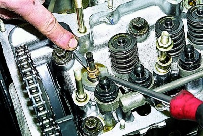

Непрочитанное сообщение Буйный » Ср ноя 02, 2011 4:27:06
четвёрковод писал(а):А снимаете чем эти ,,колпачки,,?
Обычно, как на первой фотке. А для эстетов, как на последующих двух :D

Re: замена маслосъёмных колпачков
Непрочитанное сообщение олежек » Ср ноя 02, 2011 7:15:41
вот о таком типе трубочки
я и говорил, только эта универсальная вообще круть :thumbsup:
