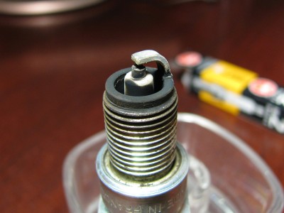

Обещанные фото свечи (прошла ~250 км.)
Светлая сторона
Темная сторона
Re: Почему свечи черные наполовину?

вот вот вот, как на нижнем фото и у меня были свечи...
