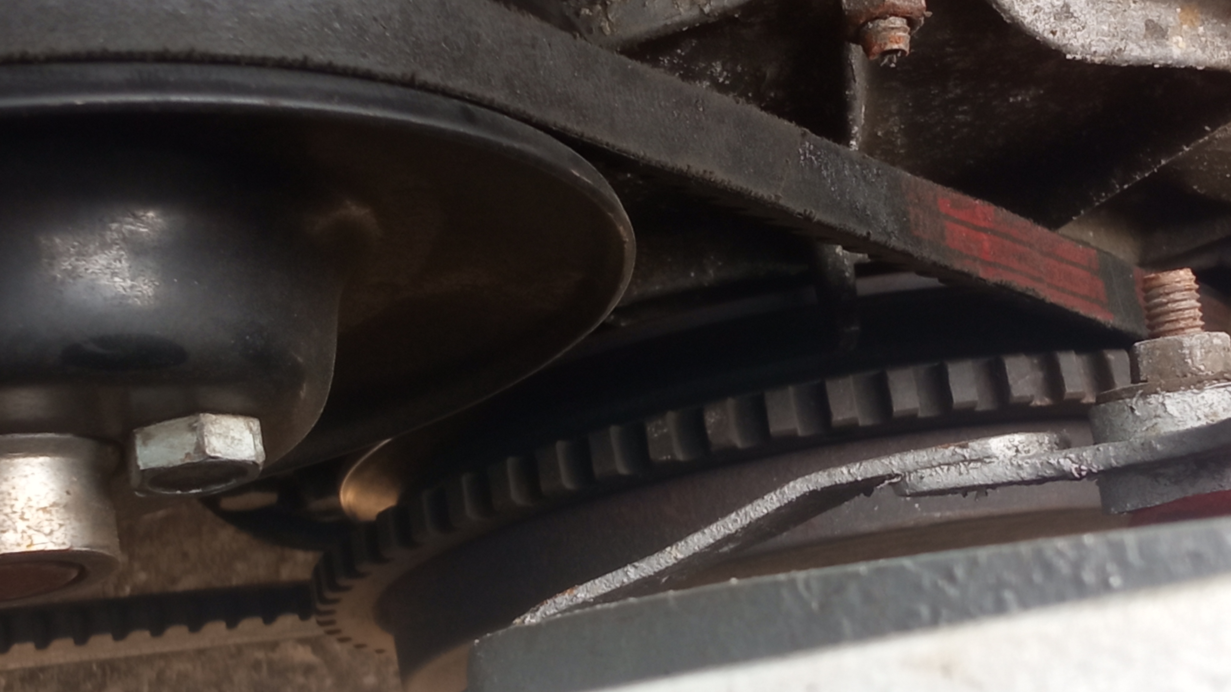

Выставил ещё раз метки, по нижнему шкиву и отвёртки в первом цилиндре, перестала заводиться, купил новый дмрв по номеру старого, не завелась, но показатели расхода воздуха и времени впрыска изменились в лучшую сторону - с 40кг и 15мс до 14 и 8мс, все равно много.
Предполагаю что это из за полумертвого генератора.
Вернул метки на зуб вперёд, завелась, но опять не набирала обороты, как будто датчик дроссельной заслонки отключили, выявили что новый клапан давления в рампе не работает как надо, но даже пережав обратку ситуация не улучшилась.
Купил броне провода и свечи, никакой реакции.
Следующий шаг прикрутить от другой машины, отключив генератор на 5.
Реперный диск сидит плотно :cigar:
Приложил фотографии меток с которыми машина запускается но не разгозовывается

Шкив коленвала сними, посмотри трещины на шейке.

Про трещину на шкиве КВ - из-за трещины (а то и скола) шкив может смещаться на оси коленвала, соответственно, сбиваются фазы газораспределения. Но если у тебя напряжение не больше 13,6 В, то шкив, скорее всего, ни при чём. Проведи сначала ревизию генератора, замерь напряжение вольтметром на клеммах АКБ и на болте генератора..

Непрочитанное сообщение Dima.stoka » Чт май 25, 2023 16:05:03
Филеас писал(а):
Ср май 24, 2023 20:27:41
Таки шкив?
Коленвал лопнул
