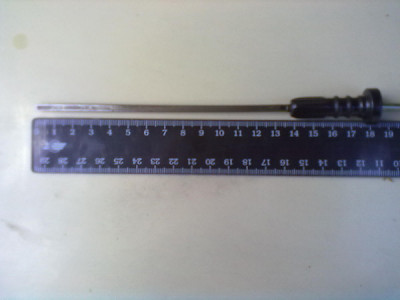

масляный щуп ваз 2101
сколько начала милиметров от начала щупа до минимум ? и сколько длина щуп вообще бывает где то 21 сантиметр где то 17 см. Он как должен полностью в блок входить или чуть выпирать ?
- Сообщения: 42404
- Благодарил (а): 2740 раз
- Поблагодарили: 5059 раз
С тырнета: расстояние от опорной пластины до метки min - 170 мм, от min до max - 16 мм;
