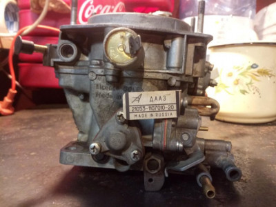

Отправлено спустя 5 часов 55 минут 33 секунды:
Так у меня что, Солекс?
Отправлено спустя 55 секунд:
А, не, там 21053, а у меня просто 2105..

Непрочитанное сообщение Буйный » Чт янв 20, 2022 5:56:48
PECHKIN писал(а):
Ср янв 19, 2022 20:02:59
Озон у тебя..
