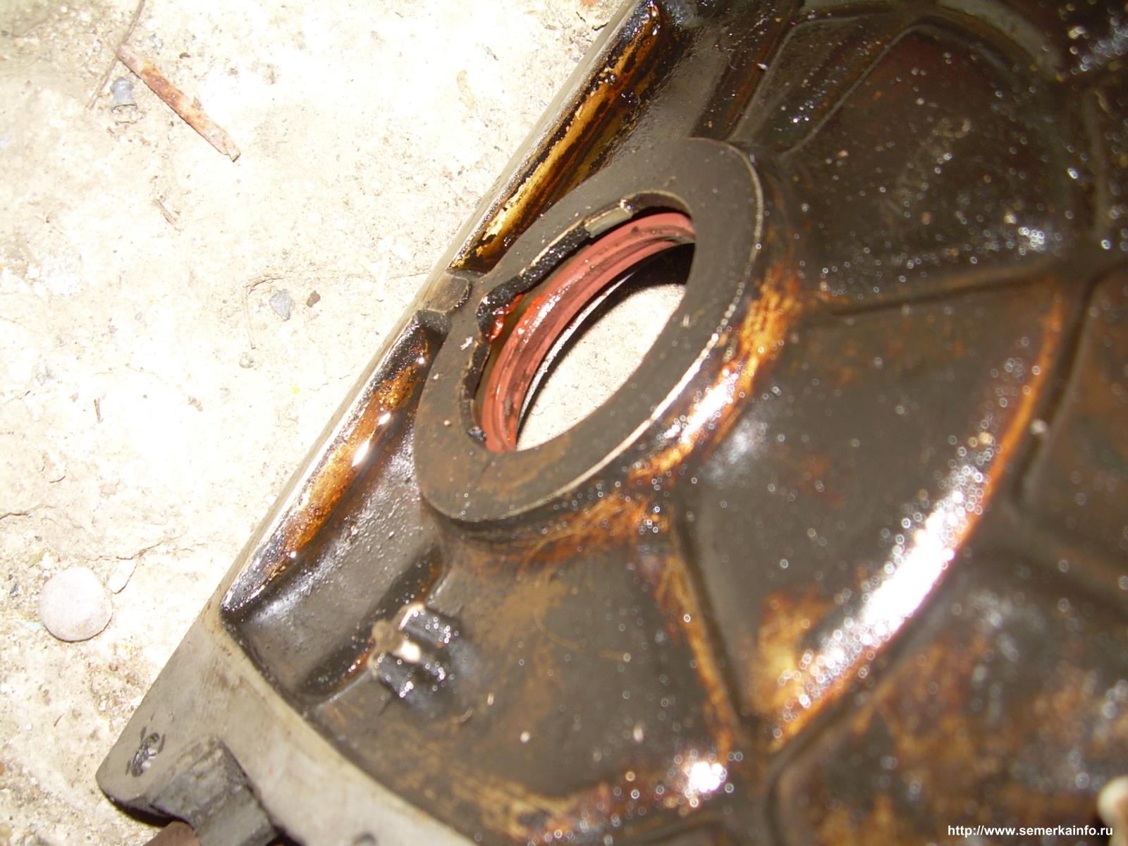

Непрочитанное сообщение VVB » Сб апр 06, 2013 7:15:55
Kampfar
сальник до конца опрессовывается :yes: то бишь до упора
а вот на шкив - обрати внимание - чтоб не попасть как я. ЗДЕСЬ прочитал???
Вот, на фотке видно, что сальник опрессован до упора
