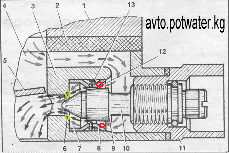

Корпус заслонок карбюратора «Озон»: 1 – корпус; 2 – жиклер; 3 – втулка; 4, 7 – шайбы; 5, 18 – гайки; 6 – пружина; 8, 11 – оси дроссельных заслонок вторичной и первичной камер;9, 10 – дроссельные заслонки вторичной и первичной камер; 12 – упорный винт; 13, 14, 13, 16, 17, 19 – рычаги; 20 – распылитель; 21, 23 – регулировочные винты; 22 – прокладка; 23, 26 – уплотнительные кольца; 24 – корпус АСХХ; а – радиальное отверстие в распылителе; б – кольцевая полость в распылителе.
блин назвал не корректно:распылитель ХХ, так правильно,тот что под 20"б" номером, и ещё пара вопросов, нормально ли что у меня ДЗ-1 полностью закрыта,а так же нормально ли что у меня колличество на 1\2 или 3/4 оборота откручено... :cigar: везде при установке карба на мотор советуют 2...2,5 оборота колличество и 3....3,5 оборота качество откручивать

да вот тоже кто то уже где то писал это...ну что ж придется замачивать и наверное чем то притирать (вопрос чем)
у меня где красное риски шкуркой сделал по глупости (вроде не смертельно)
где зеленое там какие то насечки хаотичные (я вроде не тыкал таду ни чем) думаю там чуток раззенковать как на сайте одном дорабрток рекомендуют

серго писал(а):да вот тоже кто то уже где то писал это...ну что ж придется замачивать и наверное чем то притирать (вопрос чем)

byran писал(а): можно, будет ехать на ура! но и бенза будет лететь на урааа! тем более москвич ПП LOL
зеленый это винт колличества ЭПХХ, а красное на вакуум корректор трамблера???
