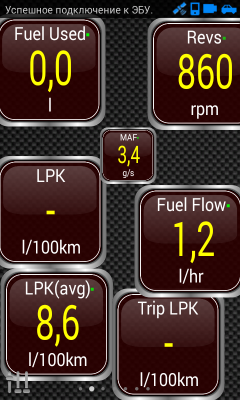

Ромка112
Сообщения: 4
Зарегистрирован: Пн мар 07, 2016 13:34:09
Re: Повышенный (а также большой и огромный) расход топлива
Непрочитанное сообщение Ромка112 » Пн мар 07, 2016 13:54:56
Всем привет)У меня Ваз 21074, 2010г.в., пробег 28500, большой расход, трасса около 8л, город около 15л сейчас. Аппетит такой с завода. Смена прошивки на Евро2 особо не решила проблему, выкинут катализатор, прошивка от Паулюса. Свечи, филтры новые. Отсоединял шланг вакуумника, думал может оттуда подсос воздуха идет, не помогло. Прикреплю фото, это скриншот показаний от ЭБУ. ДМРВ кажет 3.4 г/сек это где то 12.2 кг/час, 1.2 это расход бензина литр в час.....вот это показание мне покоя не дает, 860 обороты. Второе фото - это старая свеча.
