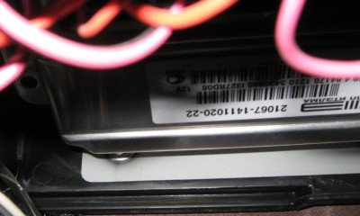

Ителма 21067-1411020-22

Там есть прошивка:буква-3 цифры-2 буквы-2 цифры. Найдёшь?

Вот, что видно и всё. А где это прописано обычно?
Поблагодарили: 1271 раз
Re: Повышенный (а также большой и огромный) расход топлива
Непрочитанное сообщение zombie177rus » Чт апр 30, 2015 22:19:32
У тебя последняя серийная I327RD08. Она вполне нормальная - не трогай её. Нужна именно диагностика, а не тупое считывание ошибок.
