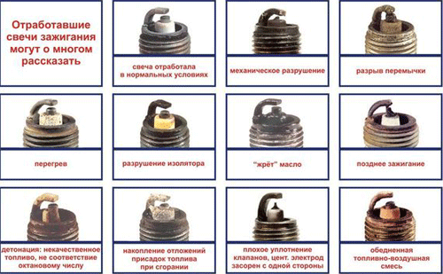

Непрочитанное сообщение Serg0191 » Пн авг 01, 2016 16:34:02
Друзья. Помогите понять одну вещь в двигателе. Вот говорят, что когда резьба свечей в масле, значит маслосъёмные колпачки клапанов пропускают масло. Но почему именно так? Почему масло на резьбе именно означает колпачки, а не попадание масла через поршневые кольца? Оно с клапанов как-то по особому попадает в камеру сгорания, нежели масло по пути ЦПГ? Чем отличаются симптомы попадания масла через ЦПГ и через колпачки?

Непрочитанное сообщение Medved@790 » Пн авг 01, 2016 16:59:25
Диманист
По первой попавшейся ссылке в поисковике 2101-1006020
Serg0191
Я думаю советчики до завтра тебе подскажут более подробно, чем я, но когда колпачки умотаны то сизый идёт на горячую после нескольких минут простоя. Если ЦПГ, то дымок вроде всегда будет. Надеюсь не сбрехал :eptel:
