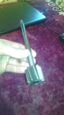

Bess210 писал(а):Где-то читал что слизываются шлици привода насоса. Возможно ли это?
Да. Начни со снятия поддона, может просто сетка забилась.

Всем спасибо за помощь. Проблема найдена. Оказывается прокучивалась (от руки )ведущая шестерня на валу. Завтро заменю и отпишусь.
