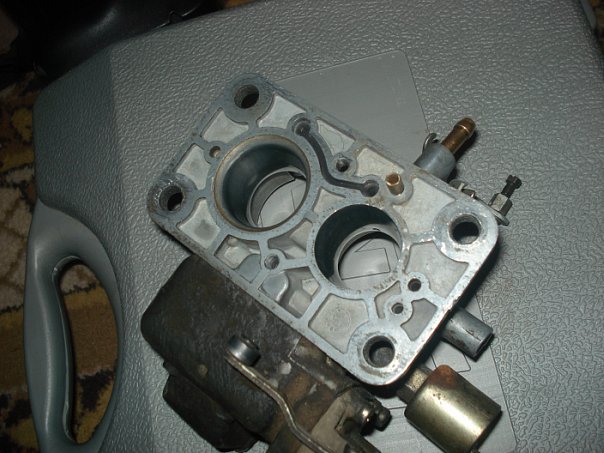

serg1990
тоесть дырки в нижней и средней части теперь не соостны?
по хорошему выникнуть надо.
а если уж есть желание, по попротыбвать убрать эту ступеньку, путем расточки нижней части до32 например, и взять заслоку от 2106
скоко у тебя диаметр получился в первой камере внизу(где она прилигает к низу)??
serg1990
Сообщения: 21
Зарегистрирован: Пн сен 21, 2009 6:54:17
Re: Карбюратор это просто.
Непрочитанное сообщение serg1990 » Пт мар 04, 2011 10:48:56
шас померию
serg1990
Сообщения: 21
Непрочитанное сообщение serg1990 » Пт мар 04, 2011 11:01:39
3 см +/- 0.5 мм а у нижней части 2.75 см получается не совпадение 2.5 мм
Bemrik
Сообщения: 5092
Благодарил (а): 168 раз
Поблагодарили: 147 раз
Непрочитанное сообщение Bemrik » Пт мар 04, 2011 12:07:47
нда...
ну нижняя часть должна быть 28 в идеале.
ну попробуй нижнюю часть до 32 расточить, непомню на каком на на какомто карбе есть 32 заслонка( 2106 точно есть но его ненайдешь) будет вообще шик..
ну или если дырки всетоки соосны то скругли кромки гдени на максимально позволяющий радиус, если память не изменяет им 4мм можно влегкую. что из этого получиться незнаю, может и поедет машина) главное чтоб все было как можно круглей и никакой ступеньки в переходе.
шлангом не точи ни когда) лучше на сверло тряпку наматываешь и потом шкурка.
serg1990
Сообщения: 21
Непрочитанное сообщение serg1990 » Пт мар 04, 2011 19:50:14
всем спасибо за советы карбюратор такой точно не найти значит буду стачивать а на счёт шланга это я уже понял слышал что им колектор расталиваю так как он кривой. как всё соберу поставлю напишу что получилось

serg1990
сганяй на станцию со/ch поиши там заслонки и прочее, если найдешь на 32 то точи низ смело. там вроде ничего вскрыться не должно, если память не изменяет
serg1990
Сообщения: 21
Непрочитанное сообщение serg1990 » Пт мар 04, 2011 20:03:35
и всё равно я не думаю что дрелью можно расточить так что бы были минимальные шели между заслонкой
и ешё такие заслонки почти на всех солексах

у меня вот так шкуркой на сверле 24*26 получилось.. соединение с нижней частью как в стоке...

нет ты не понял я говорил про корпус дросельных заслонок т.е нижнюю часть карба
Bemrik
Сообщения: 5092
Непрочитанное сообщение Bemrik » Пт мар 04, 2011 20:30:38
serg1990
ааа
да расточишь, до 31,5 дрелью, а потом ручками, главное бери мелкую шкурку, гденить от 1000) да долго но получиться
ну можешь шарашку(или как оно там называется) поискать на 32.
а так про щели забудь, 0.2-0.3 мм норм зазор, я с таким катался. правдо с хх чуток помучался, но настроил.

Непрочитанное сообщение Bemrik » Пт мар 04, 2011 21:17:59
serg1990
ну если на32 первую камеру будешь делать и то и коллектор точи своим любимым шлангом)
скинь кстати фотки средней части, интересно глянуть как ты там наточил)
